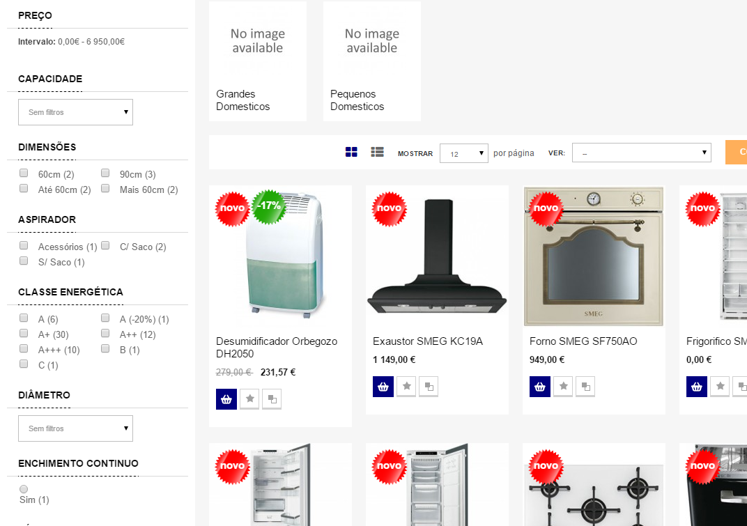

neliojesus Posted February 6, 2015 Share Posted February 6, 2015 Estou com um problema no meu prestashop, o quando activo o intervalo de preço no filtro não funciona. Já coloquei o thema default e tambem nao funciona. Aparece o intervalo de preços mas nao aparece o slide Já as combobox sempre que clico nelas tambem fecham instantaniamente, alguem ja passou por este problema? Link to comment Share on other sites More sharing options...

Guest Guest Posted February 7, 2015 Share Posted February 7, 2015 eu já experimentei utilizar o thema nativo do prestashop e o mesmo acontece. Já cheguei a instalar o prestashop em outro sitio e acontece o mesmo. Inclusive podem ver em http://www.oncloud.pt/onhost/demo/store/index.php?id_category=8&controller=category que é um dominio presente na mesma conta de revenda de host que possuo. O slide do preço tambem nao aparece Link to comment Share on other sites More sharing options...

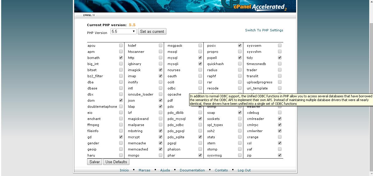

neliojesus Posted February 7, 2015 Author Share Posted February 7, 2015 Fica difícil encontrar o problema. Vc. já tentou desativar CCC completamente. Neste caso eu também aconselharia de trocar de versao php no seu servidor. Qual a versao em uso ? eu estava com a versão 5.4 e alterei para a 5.5 devido a um erro que estava a acontecer. Vai os prints da minha configuração Link to comment Share on other sites More sharing options...
selectshop.at Posted February 8, 2015 Share Posted February 8, 2015 (edited) Na sua configuracao eu aconselho vc. 1) ativar intl, 2) ativar ioncube_loader - pode ser o responsável pelo nao aparecimento do slider price, 3) em vez de memcache e memcahced usar opcache, que é um cache muito mais rápido pois trabalha na raíz. 4) desativar tidy e pspell que na verdade sao requerimentos muito especiais e influenciam no compilacao e recompilacao do códiog, que também pode ser causa do slider nao trabalhar). Edited February 8, 2015 by selectshop.at (see edit history) Link to comment Share on other sites More sharing options...
neliojesus Posted February 8, 2015 Author Share Posted February 8, 2015 Na sua configuracao eu aconselho vc. 1) ativar intl, 2) ativar ioncube_loader - pode ser o responsável pelo nao aparecimento do slider price, 3) em vez de memcache e memcahced usar opcache, que é um cache muito mais rápido pois trabalha na raíz. 4) desativar tidy e pspell que na verdade sao requerimentos muito especiais e influenciam no compilacao e recompilacao do códiog, que também pode ser causa do slider nao trabalhar). obrigado pela dica, ja ajustei essas definições todas e confesso que ja estou quase em desespero...continuo com o mesmo problema, o slide do preço nao aparece e as combobox nos filtros clico para selecionar e ficam um segundo abertas e depois a pagina faz refrech... Link to comment Share on other sites More sharing options...

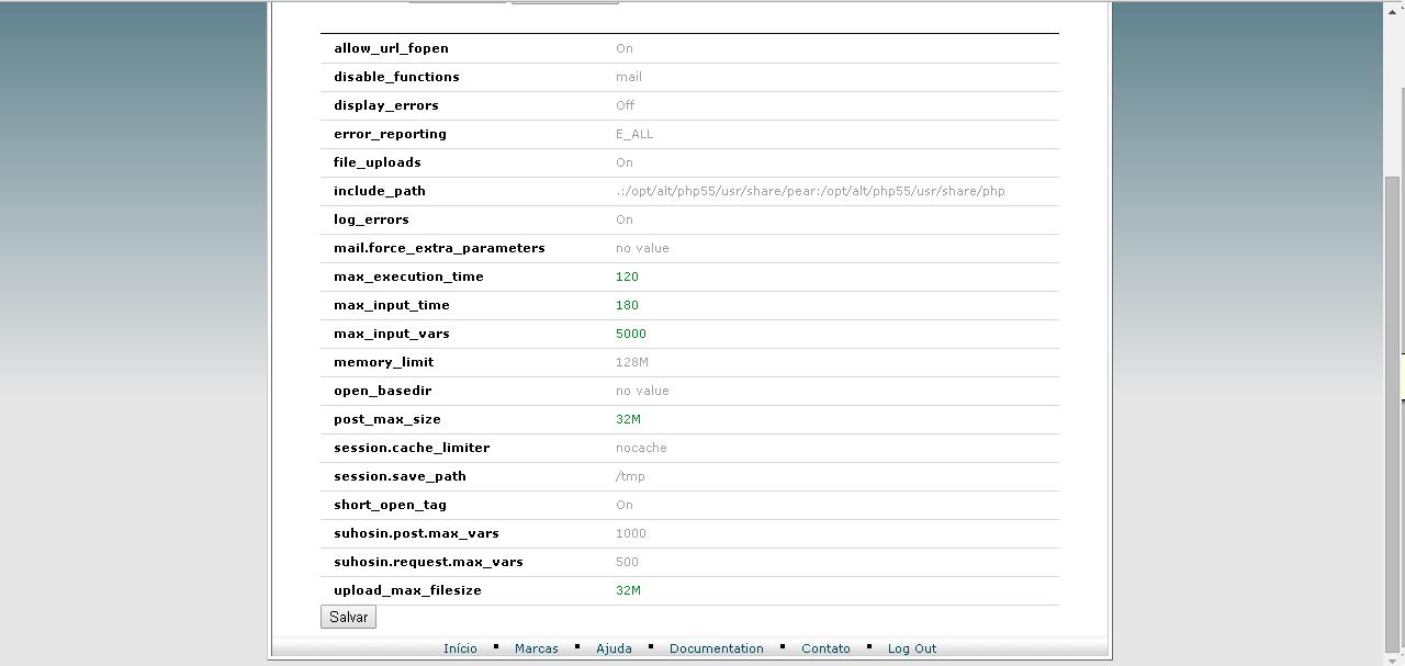

selectshop.at Posted February 8, 2015 Share Posted February 8, 2015 (edited) Vc. já deletou o cache (smarty e do seu browser) ? A parte do problema price-slider, acho que vc. está com um problema de cache (mal configurado). Vc. desativando memcache e memcached e ativando opcache deverá deletar todos os caches que existiam antes. Qual o tempo de execucao e limite de memória instalado no servidor ? max_execution_time 300, max_input_time 300, memory_limit 128M (ao menos, melhor 256M) e as combobox nos filtros clico para selecionar e ficam um segundo abertas e depois a pagina faz refrech... Nao estou verificando este problema em nenhum dos browsers em uso. Desative a firewall do seu computador, se estiver usando uma. Assim que eu seleciona, seja uma cor, tamanho ou outro filtro os produtos aparecem e ficam (sem refresh automático). PS: me mande os dados login para o seu back-office (nem que seja para loja teste) para eu poder verificar a configuracao que fez. Me mande por mensagem privada. Edited February 8, 2015 by selectshop.at (see edit history) Link to comment Share on other sites More sharing options...
