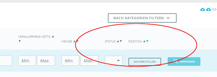

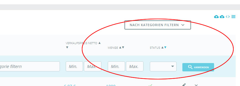

Hallo, auch wenn der Thread etwas älter ist habe ich jetzt gerade ein ähnliches Problem wie Shad86!
Ich richte gerade einen Shop mit 1.7 ein und wurde von dem Kunden gefragt, ob man die Positionen der Artikel ändern könne, was ich erstmal bestätigte. Nach einigem hin und her stellten wir jedoch fest, dass ich mit meinem Superadminaccount, der bei der Installation des Shops erstellt wurde die Positionen der Artikel ändern kann. Mit dem Superadminaccount des Kunden jedoch ist das nicht möglich. Dort wird die Spalte "Position" in der Artikelliste gar nicht angezeigt!
Muss ich die Sortierung für den Benutzer erst extra aktivieren oder was läuft hier schief? Und wenn ja, wo kann ich das machen?

Wie gesagt es handelt sich in beiden Fällen um Superuser, da kann man in der Benutzerverwaltung gar keine Rechte einstellen! Und das war übrigens auch der erste Ort wo ich nachgesehen habe ;)! Zumal ein Superuser sowieso auch alle Berechtigungen haben sollte. Ansonsten wäre das ja auch widersinnig, denn beide Benutzer haben  die selbe Rolle und müssten daher auch die selben Berechtigungen haben! Der einzige Unterschied ist meines Wissens lediglich, dass der eine Account bei der Installation erstellt wurde, der zweite im Nachhinein über die Benutzerverwaltung.
Dass man in der Kopfzeile auch aufsteigend oder absteigend einstellen kann ist mir auch klar! Mir geht es bei den Screenshots darum, dass die Spalte "Position" bei dem Superuser auf dem zweiten Screenshot komplett fehlt! Da allerdings auf den Einträgen dieser Spalte die Dragzone der Artikel liegt und auch der Button "Reorder" an dieser Spalte zu hängen scheint kann der zweite Superuser eben nicht alles nach Gusto verschieben, weil sie eben gar nicht angezeigt wird! Vielleicht hab ich mich da missverständlich ausgedrückt, aber ist jetzt klar was ich meine?
Auch der Bug mit der Facettennavigation macht in diesem Zusammenhang nicht unbedingt Sinn, denn auch das müsste für beide Fälle gelten! Das heißt entweder liegt hier ein Fehler vor oder ich habe unbewusst für meinen Superuser eine Option aktiviert, die mir das Sortieren ermöglicht
Ja, jetzt verstehe ich, worum genau es dir geht.
Das ist eine der vielen Merkwürdigkeiten der Neuentwicklung 1.7, die ich wegen ihrer zahlreichen Kinderkrankheiten auch nicht für den Live-Betrieb empfehlen mag, wenn man sich nicht dauernd mit neuen Bugs herumärgern will. Die Spalte Positionen taucht beim 2. Superadmin erst auf, wenn man eine Kategorie ausgewählt hat.
Das könnte auch in anderen Fällen noch Probleme geben, denn soweit ich weiß, ist bei Prestashop 1.7 nur ein einziger Superadmin vorgesehen. Vielleicht klappt's also mit den Adminrechten, vielleicht auch nicht .... :rolleyes:
Danke, genau das war es was ich gesucht habe und eigentlich ist es gar nicht so merkwürdig, wenn man darüber nachdenkt, denn eine Sortierung macht ja irgendwo nur innerhalb der Kategorien wirklich Sinn. Dennoch ist es schon etwas versteckt und man könnte da an der Usability durchaus noch arbeiten. Von der direkten Eingabe der Positionen ganz abgesehen, wäre es besser, wenn die Spalte immer angezeigt werden würde und man beim Bedienen eine Meldung ausgegeben bekommt, wenn es an der entsprechenden Stelle nicht möglich ist.
