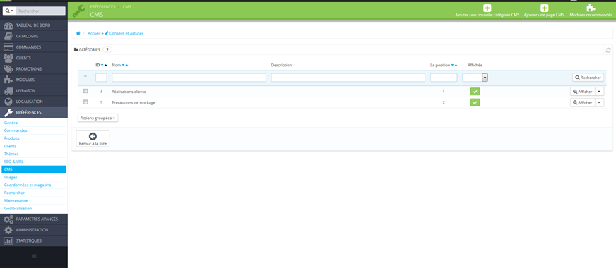

J'ai créé des catégories CMS que je peux modifier sans problème en backoffice.
Par contre, lorsque je créé une page CMS et que je l'enregistre, je ne la retrouve plus dans mes catégories CMS et je ne peux donc pas la modifier.
Pourtant, elle s'affiche correctement en Front Office.
Ais-je fait une fausse manip? Peut être que je ne regarde pas au bon endroit?
Vous trouverez en pièces jointes quelques screenshot pour illustrer mes propos:
- Le 0001 correspond à l'étape de création de la page CMS avant enregistrement
- Le 0002 correspond au contenu de la sous catégorie auquel la page CMS devrait être rattachée
- Le 0003 correspond à l'affichage de la fameuse page CMS en Front Office

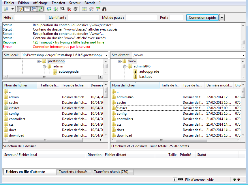

Je suis en train de télécharger mon www via mon ftp
Je vais faire le perroquet mais je voudrais m'assurer d'avoir bien tout compris ^^'
Je suis en version 1.6.0.6 et je télécharge la même version sur le lien que vous m'avez donné, merci au passage ;).
Installer la 1.6.0.11 n'apportera rien, sera compliqué, entrainera des problèmes?
Ensuite, une fois que j'ai téléchargé la bonne version, je remplace tout les fichiers modifiés (a savoir, adminXXXX/themes/default/template/... , js/jquerry/..., etc.) sauf les fichiers /module.
Serait-il possible de commencer par remplacer que les js/jquerry/... , voir si ça résous le problème et laisser les autres fichiers tranquilles ou vu toutes les modifs, il vaut mieux mieux tout changer?
Dans tout les cas, si je fais une fausse manip je n'aurais qu'à remplacer, via mon ftp, mon nouveau www par celui que je suis en train de télécharger et tout redeviendra comme avant n'est ce pas?

J'ai vidé les caches smarty/navigateur après avoir réeffectué l'opération en transférant le dossier js en entier (j'avais juste téléchargé Prestashop 1.6.0.6\prestashop\js\jquery\plugins tout à l'heure).
Par contre toujours impossible de retrouver mes pages CMS et les fichiers js apparaissent toujours dans la liste des fichiers modifiés.

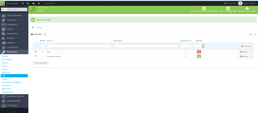

J'ai remplacé tous les dossiers exceptés les /modules et vidé les caches prestashop/navigateur mais le problème persiste.
Je peux créer une page CMS, l'associer à une catégorie CMS et la voir en front office mais je ne la retrouve toujours pas dans le backoffice.

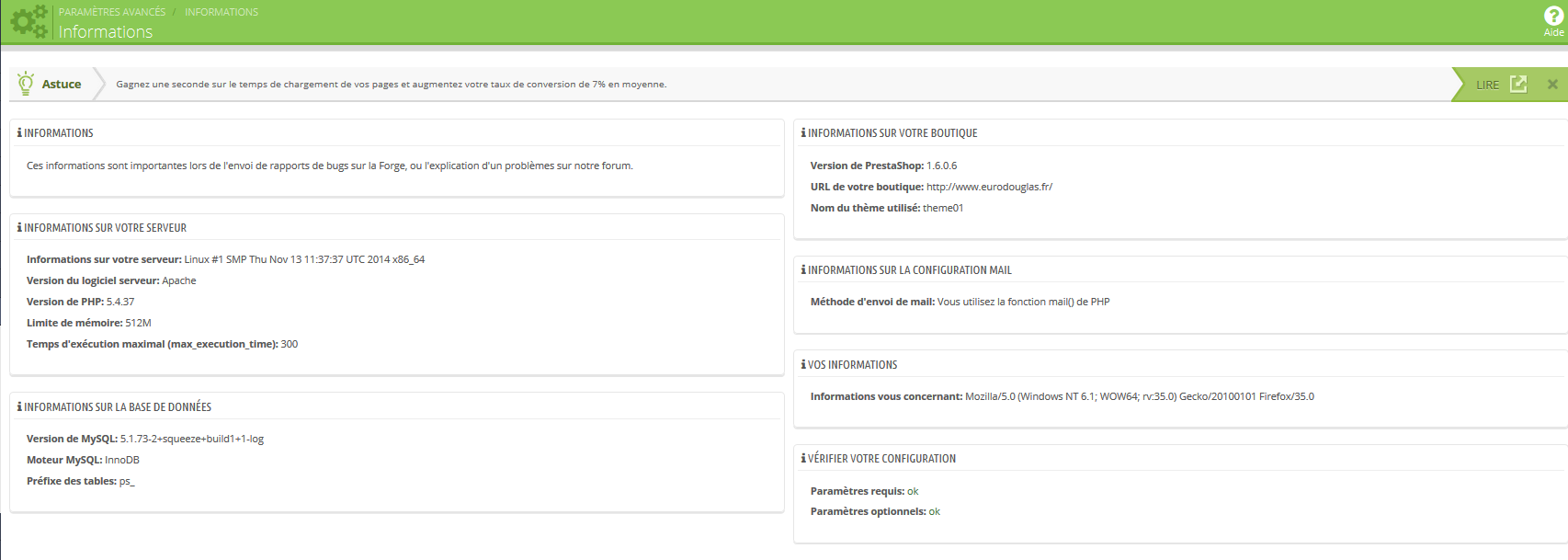

A noter que la liste des fichiers modifiés est toujours la même dans les informations prestashop (cf pièce jointe).
Par contre, dans cette liste est indiqué qu'il manque un fichier, en l'occurence : modules/blockstore/store.jpg
Il ne me semble pas vitale donc je n'ai pas cherché à l'ajouter mais sait-on jamais?
je vous ai rajouté également (cf pièce jointe "screen1") le reste des informations présents dans les paramètres avancés, celles-ci vous aideront peut être?

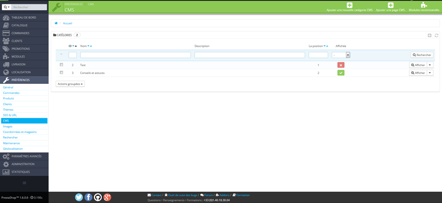

Ô joie! ça marche! merci beaucoup :)
J'ai pu créer une page CMS, la retrouver en BO, ajouter des images etc.
Un autre problème, relatif à la vente de produits hors stocks, a même été réglé.
Par contre, ça a supprimé tous les éléments esthétiques et autres (j'avais ajouté un bout de code, trouvé sur ce même forum, pour avoir l'affichage des produits en grille par défaut plutôt que par liste, l'affichage des produits populaires devant les nouveaux produits en page d’accueil, etc.)
Quels autres éléments ont pu être réinitialisé (tous les modules, toutes les modifs dans global.css, etc)?
