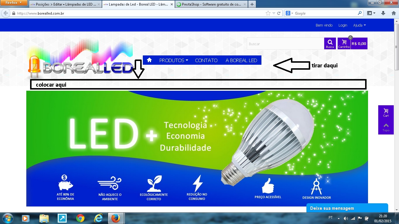

Renato F Lima Posted February 1, 2015 Author Share Posted February 1, 2015 Consegui fazer o menu aparecer. Agora preciso transferir ele de um ponto para outro, mas nao sei o gancho certo. Veja a imagem em anexo. Link to comment Share on other sites More sharing options...
selectshop.at Posted February 2, 2015 Share Posted February 2, 2015 Infelizmente nao conhecemos o seu servidor, mas quando vc. faz alteracoes relatadas á visualizacao, sempre é bom vc. além de deletar o smarty cache no back-office, também deletar o cache do seu browser. Depois disto magicamente tudo aparece novamente Quanto á sua dúvida. Mude as posicoes do módulo no gancho "displayTop" (com drag & drop, ou entao com os buttons para cima, para baixo) E sempre que fizer uma alteracao, deleta o cache do seu browser. Link to comment Share on other sites More sharing options...

Daniel - PrestaBR Posted April 20, 2015 Share Posted April 20, 2015 displayHeader não é um gancho visível. Ele é incluído na tag <head></head> do cabeçalho HTML. Acredito que você queira mostrar no gancho displayTop, que é o local onde são exibidos os itens da parte superior do layout. Link to comment Share on other sites More sharing options...
