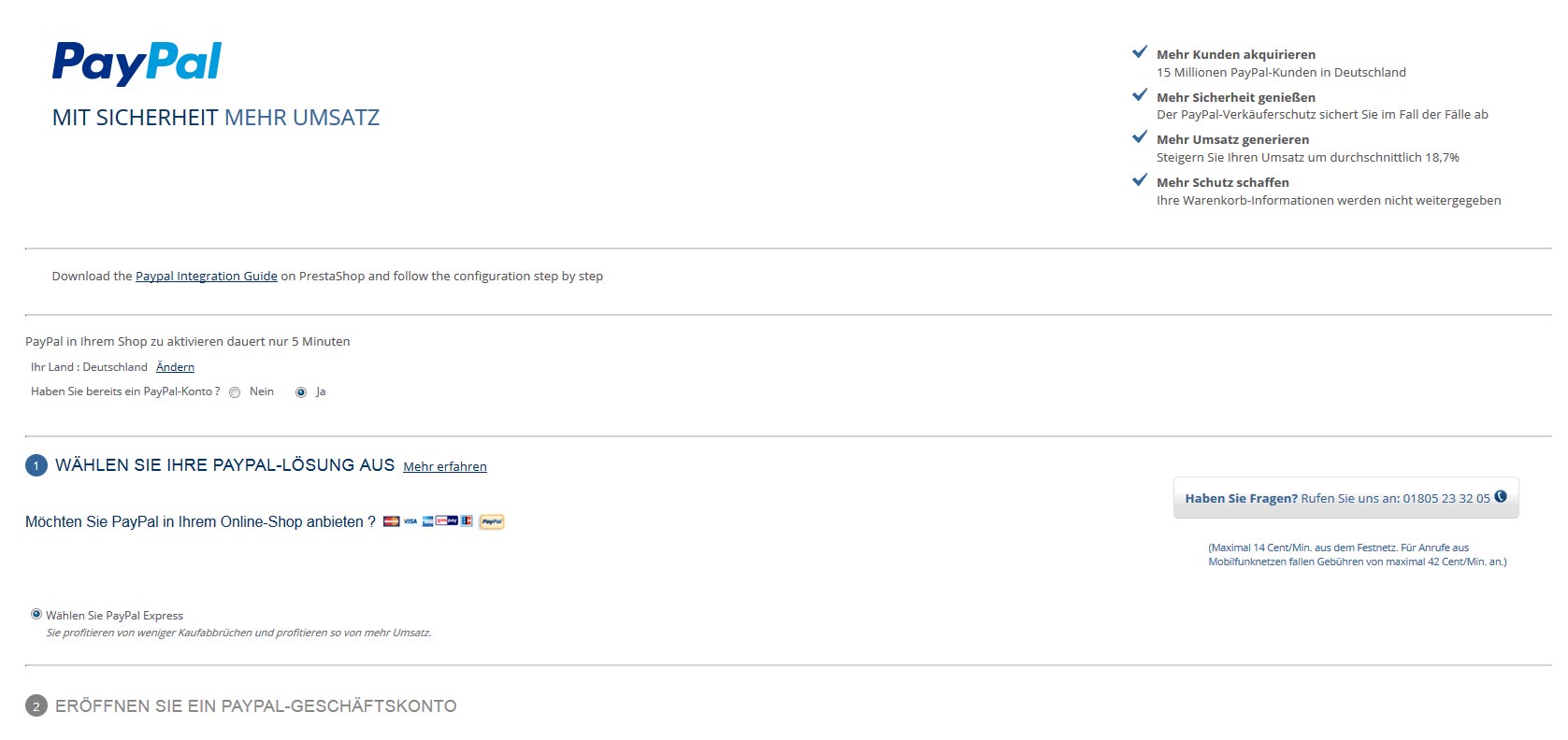

Hallo Zusammen!
habe das PayPal Modul installiert und die die API-Daten eingegeben und natürlich gespeichert.
Die Zahlungsart ist allerdings nicht im Shop auswählbar.
Außerdem ich in dem Modul nur PayPal Express auswählen.
Hat vielleicht schon mal jemand das gleiche Problem mit PayPal gehabt, oder hat eventuell einen Lösungsvorschlag?

LÖSUNG: Wenn man das EU-Legal Modul nutzt, muss auch das PayPal Modul aus dem EU-Legal Paket installiert werden.

Hier mal ein paar weitere Infos:
Installationstyp (Neu/Update): Neu
Version von PrestaShop: 1.6.0.9
Thema (Standard/Individuell): Standard
Code (Original/Verändert): Original
Hosting: hiawatha/debian
PHP-Version: 5.6.5-1
MySQL-Version: 5.6
Betroffene Browser: alle
Habe PayPal schon mehrfach kontaktiert. Dort konnte mir leider keiner helfen.
Im Anhang mal ein Screenshot des Moduls.
Viele Grüße
Chalst

Hast Du auch mal die Suche bemüht und die gefühlt 1000 gleiche Paypal Probleme durchgelesen und deren Lösungsansätze durchprobiert?
Dei Bild sagt auch nichts ausser dass Du ein Paypal konto hast.

Hallo Chast,
welche Paypal-Version, welches Paypal-Modul?
Arbeitest du mit eu-legal?
Grüssse
Whiley

Hallo Whiley,
ich arbeite mit dem PayPal Modul v.3.8.1.
Gibt es mehrere PayPal-Module? Mir wird nur eins angezeigt.
EU-Legal ist im Einsatz.
Viele Grüße
Chalst

Hi Chalst,
wenn du mit eu-legal arbeitest musst du das Paypal-modul verwenden, dass bei eu-legal enthalten ist, das Standard- Paypal Europa -Modul darfst du dann nicht verwenden.
Grüsse
Whiley

Vielen Dank, Whiley!
Habe nun das Modul aus dem EU-Legal Paket installiert und es funktioniert! :)
Viele Grüße
Chalst
