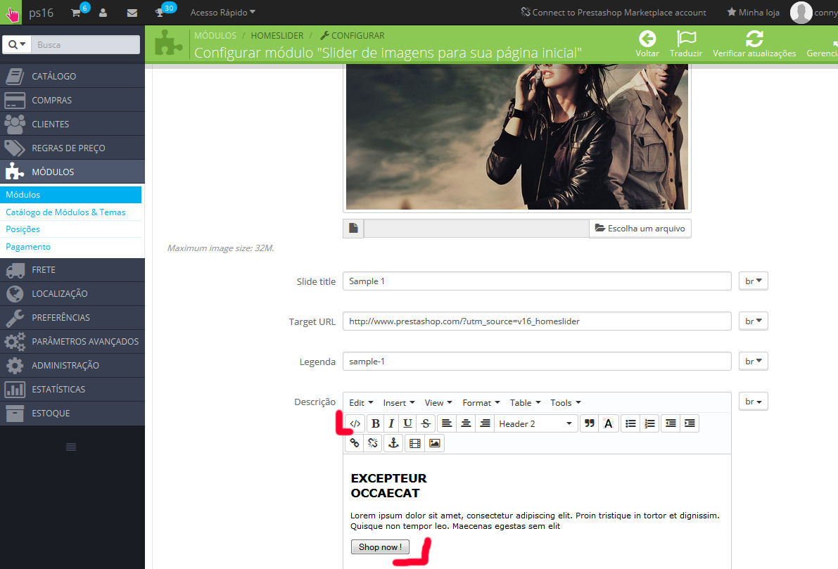

JCastro Posted January 28, 2015 Share Posted January 28, 2015 Quais arquivos contem as variáveis dos campos que aparecem na tela tipo SHOP NOW? Link to comment Share on other sites More sharing options...
Daniel - PrestaBR Posted January 28, 2015 Share Posted January 28, 2015 O texto "Shop now !" que aparece no banner é configurado manualmente no módulo "HomeSlider" (Slider de imagens para sua página inicial). Se vc analisar o código de um dos banners (clicando no botão [</>]), vai encontrar mais ou menos isso: <p><button class="btn btn-default" type="button">Shop now !</button></p> Link to comment Share on other sites More sharing options...
JCastro Posted January 28, 2015 Author Share Posted January 28, 2015 Obrigado por responder Entretanto a resposta não ajuda. Quero o arquivo de variáveis. Quando você inspeciona o elemento vê a página gerada pelo PHP. Nos arquivos do homeslides vc vê o endereçamento da variável. Preciso do arquivo que contém as variáveis para fazer a substituição. Link to comment Share on other sites More sharing options...
selectshop.at Posted January 28, 2015 Share Posted January 28, 2015 Arquivo de variáveis para o que ? Vc. tem um screen ? Vc. pode traduzir todas as variáveis do seu back-office na aba localizacao -> traducoes. Dependendo do que quer traduzir/alterar vc. escolhe lá módulos ou front-office. Pode mostrar o que quer alterar ? Pode até ser que seja uma imagem pronta que vc. somente pode alterar com um programa de edicao de imagens. Eu fui dar uma olhada, mas nao consigo encontrar o "shop now". Vc. esta usando um slider próprio ? Link to comment Share on other sites More sharing options...
selectshop.at Posted January 28, 2015 Share Posted January 28, 2015 Pura coincidência e eu achei o seu "shop now". Vc. vai na aba módulos -> procura lá por homeslider(slider de imagem para a sua página inicial) -> edita o conteúdo. Abrindo a primeira imagem vc. vai encontrar o texto e também o botao "shop now". Vc. insere botoes como o editor html na opcao "source code". copie o boato ou entao altere o texto. Link to comment Share on other sites More sharing options...
JCastro Posted January 28, 2015 Author Share Posted January 28, 2015 Oi Realmente vc tem razão. Entendi por elemento visualizar o código clicando com botão direito na pagina. Já encontrei e fiz a troca. Infelizmente não consigo fazer a tradução. Minha instalação é em inglês. Ao fazer a tradução do frent office dá erro. Ja alterei a variável de ambiente do PHP para 10.000, não adiantou. Continuo sem conseguir traduzir. Entretanto optei pelas duas linguagens.Ainda não consegui configurar o chekout para as duas linguagens assim como ADD TO CART. Fiz as alterações pelo back office diretamente nos modulos e ao inserir dados no catálogo. Preciso saber como chegar ao checkout e ao campo NEW e ADD TO CART Link to comment Share on other sites More sharing options...
