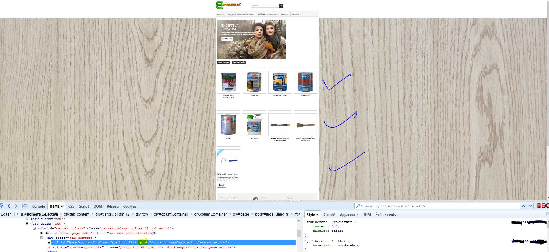

Helmut Van Hutten Posted January 26, 2015 Share Posted January 26, 2015 (edited) Bonjour, Comme indiqué dans le titre, j'ai un problème d'affichage des "produits phares". Sur les 8 produits qui peuvent être mis en avant, j'en ai 4 qui s'affichent normalement sur la première ligne, les deux suivant sur une troisème ligne et les deux dernier sur la deuxième ligne (cf. pièce jointe) Pourtant, et si cela fonctionne comme les "nouveaux produits", je ne devrais avoir que deux lignes avec 4 produits sur chacune d'elles. J'ai bien trouvé un post qui semblait parler d'un problème similaire (https://www.prestashop.com/forums/topic/268679-probleme-affichage-produits-phare/?do=findComment&comment=1360130), mais n'ayant pas vu la demande initiale je n'ai pas bien compris les solutions proposées. Je me tourne donc vers vous pour m'aidez si vous le voulez bien. A savoir : - Je suis sur Prestashop 1.6 - Au niveau du module "Produits mis en avant sur la page d'accueil", 8 produits peuvent être affichés - J'ai récemment modifié l'ordre d'affichage des "produits phares" et des "nouveux produits" selon ce tuto (https://www.prestashop.com/forums/topic/324486-afficher-produit-phare-par-d%C3%A9faut-page-accueil/) - Je ne possède que quelques notions en HTML et CSS alors n'hésitez pas à expliciter, si vous avez le temps bien sur Si vous avez besoin de plus d'informations n'hésitez pas à m'en faire part. Merci d'avance Edited January 28, 2015 by Helmut Van Hutten (see edit history) Link to comment Share on other sites More sharing options...

Helmut Van Hutten Posted January 27, 2015 Author Share Posted January 27, 2015 Merci beaucoup pour votre compréhension et pour ces explications qui sont parfaitement claires Malheureusement, vidé le cache dans mon FTP n'a pas résolu le problème :_(En suivant vos consignes, voilà ce que ça donne (cf pièce jointe) J'espère que c'est à peu près lisible ^^' Link to comment Share on other sites More sharing options...
Lactor Posted January 27, 2015 Share Posted January 27, 2015 De rien (: Une question posée gentiment aura une réponse gentille (: Ce n'est pas grave, sachez juste que si vous faites des modifications qui n'apparaissent pas, cela peut être une des causes. J'ai l'impression que le module affiche les lignes par catégorie... Ou que e margin est vraiment énorme.... Je suis dispo ce soir à partir de 18h si vous voulez que je règle le souci de votre boutique. Si je trouve la solution, je la posterais ici, si jamais d'autres personnes sont dans le même cas de figure. Link to comment Share on other sites More sharing options...

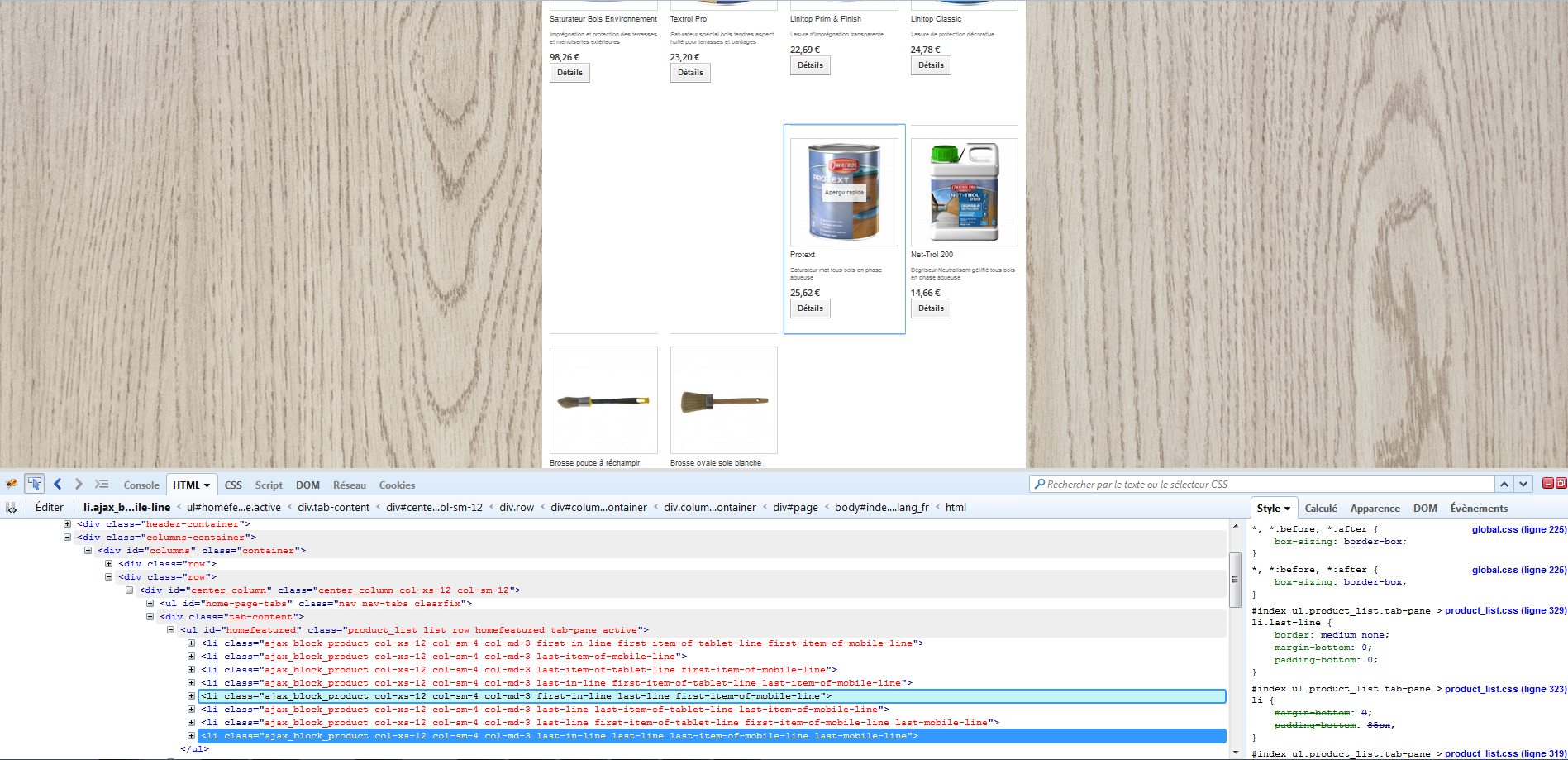

Lactor Posted January 28, 2015 Share Posted January 28, 2015 (edited) Bonjour ! J'ai trouvé, en fait, il vous manque une class, qui existe déjà dans votre css, mais qui n'est pas affichée (: Allez dans votre template /www/themes/votre_theme/product-list.tpl : ici, à la ligne 41, copiez-collez celle que je vous fournis à la place : <ul{if isset($id) && $id} id="{$id}"{/if} class="product_list grid row{if isset($class) && $class} {$class}{/if}{if isset($active) && $active == 1} active{/if}">N'hésitez pas à garder une copie de votre template avant de la modifier. Il vous manquait la classe grid qui affiche les produits en tant que grille (: Je m'étais trop concentrée sur le css et je ne me suis pas tout de suite aperçue que la class était manquante ^^ Voilà voilà ! Voir pièce jointe pour le rendu ! [EDIT] si vous voulez ensuite modifier l'affichage du nombre de produit par ligne, allez dans le Back office > préférences > produits > pagination[/EDIT] Edited January 28, 2015 by okar (see edit history) 1 Link to comment Share on other sites More sharing options...
Helmut Van Hutten Posted January 28, 2015 Author Share Posted January 28, 2015 (edited) Re-bonjour Ça marche! Merci beaucoup Okar pour votre aide, pour le temps que vous m'avez consacré et pour votre amabilité. Merci également aux autres intervenants qui ont essayé de m'aider. Bonne journée et bonne continuation! Edited January 28, 2015 by Helmut Van Hutten (see edit history) Link to comment Share on other sites More sharing options...
