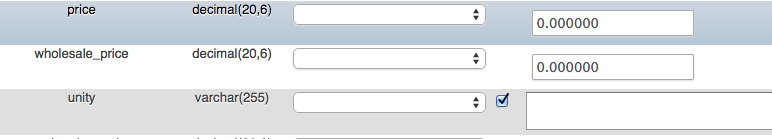

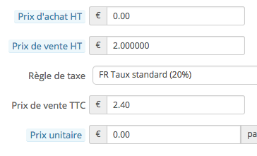

jacangers Posted January 24, 2015 Share Posted January 24, 2015 Bonjour pour tout un tas de raison, je suis obligé de mettre a jour mes prix de produits. Les prix des produits sont bien stocké dans la table "aquaprestproduct" ? parceque j'ai préparé un fichier dans excel, exporté en csv et réimporté ce fichier modifié dans "aquaprestproduct". Les valeurs que je vois dans la table sont bien à "0", mais quand je regarde la fiche produit dans l'interface "admin", le prix est inchangé ? comme si je n'avais rien fais ??? ici le prix du produit id=280" dans l'interface et ce que l'on voit dans la table "aquaprestproduct" le prix est il enregistré dans une autre table ??????? je ne comprends pas et je suis totalement bloqué ………… pouvez vous m'aider ? merci Link to comment Share on other sites More sharing options...
FMR Posted January 24, 2015 Share Posted January 24, 2015 Bonjour,Version Prestashop ?En ce qui me concerne, jamais je n'ai entendu parler de cette table, en 2 ans que je suis sur Prestashop... De grandes chances que ce soit la table d'un de vos modules, car elle n'est pas dans Prestashop, de base.Pour vos prix, vu que ca concerne, les produits, faut regarder dans les tables ps_product, ou celles si rapportant.Sinon, j'ai trouvé ce topic qui devrait pouvoir vous aider:https://www.prestashop.com/forums/topic/251879-resolu-recuperer-le-prix-produit-dans-la-bdd/Bonne continuation. Link to comment Share on other sites More sharing options...
jacangers Posted January 25, 2015 Author Share Posted January 25, 2015 j'ai trouvé ………… il y a une troisieme table , qui elle aussi gere les prix …… aquaprestproduct_attribute_shop et donc c'est ok , j'ai pu faire mes mises a jours Link to comment Share on other sites More sharing options...
