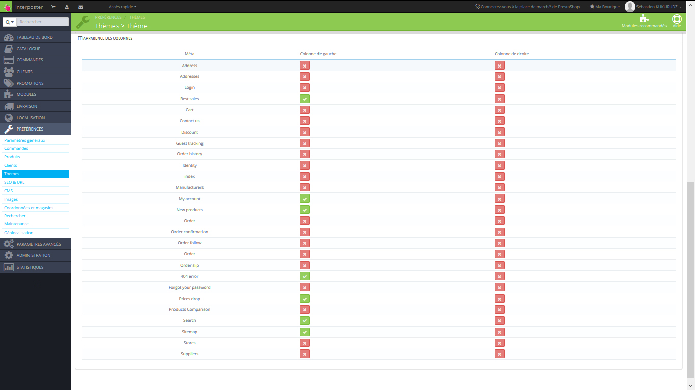

Or, dans la section "Apparence des colonnes", les métas "category" et "products" ne sont pas présentes.

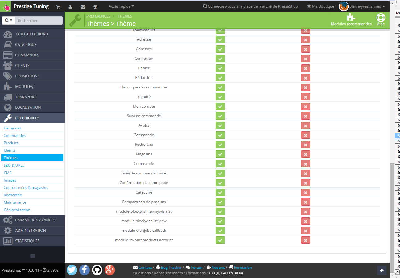

Le méta produit n'apparaissait pas dans la liste pour les colonnes dans le gestionnaire de thème (idem pour la méta catégorie):
C'est ennuyeux car lorsqu'on consulte un produit, il n'y a plus aucun moyen d'aller voir ailleurs:

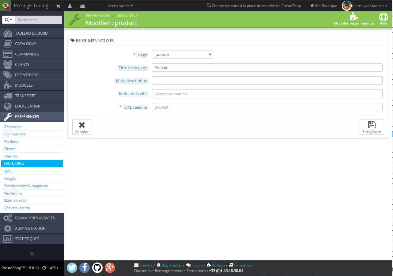

En me baladant dans le back-office, je suis tombé sur la section SEO & URLs, et là, j'ai remarqué que ces deux pages étaient marquées étrangement: dans les champs titre et URL il y avait --
Forcément, ça m'a interpellé et je me suis dit qu'un essai ne pouvait finalement pas faire plus de mal!
Du coup, j'ai rempli les deux champs, en m'inspirant des autres, comme ferait tout utilisateur bête et discipliné:

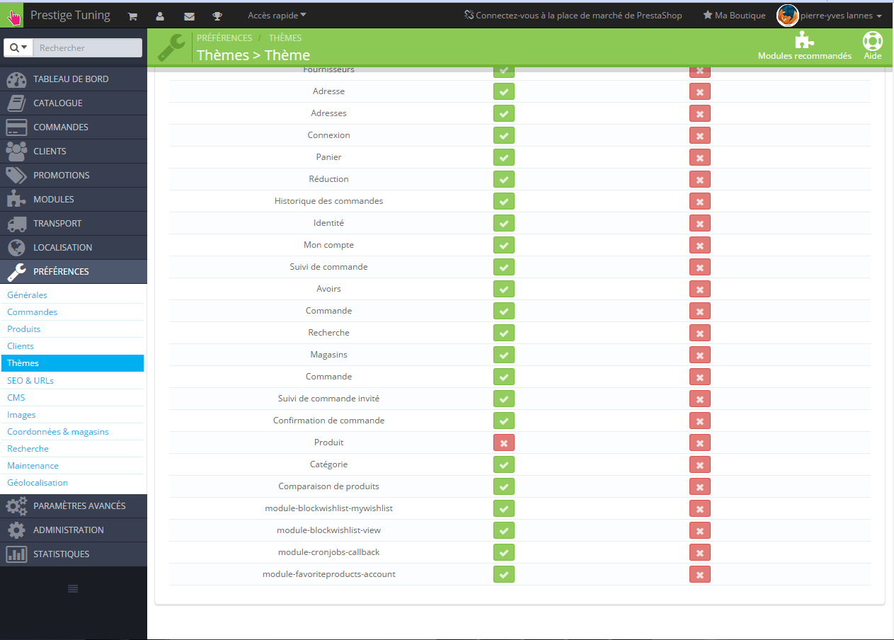

Ceci fait, je retourne dans les paramètres avancés de mon thème et là, surprise! Produit apparaît bien et il est désactivé pour la colonne de gauche!
Je l'active donc et.... SURPRIIISE!

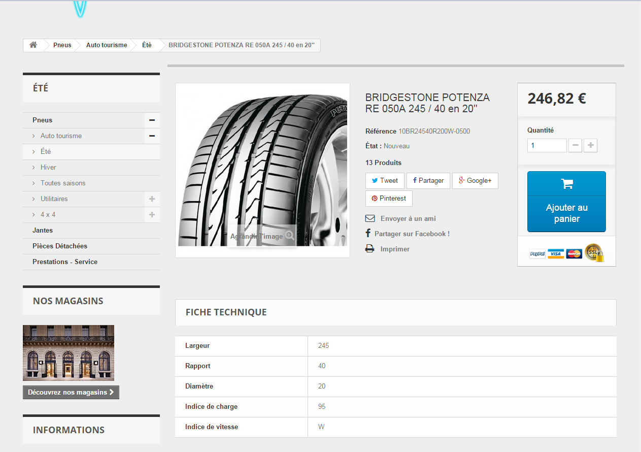

ça fonctionne!
