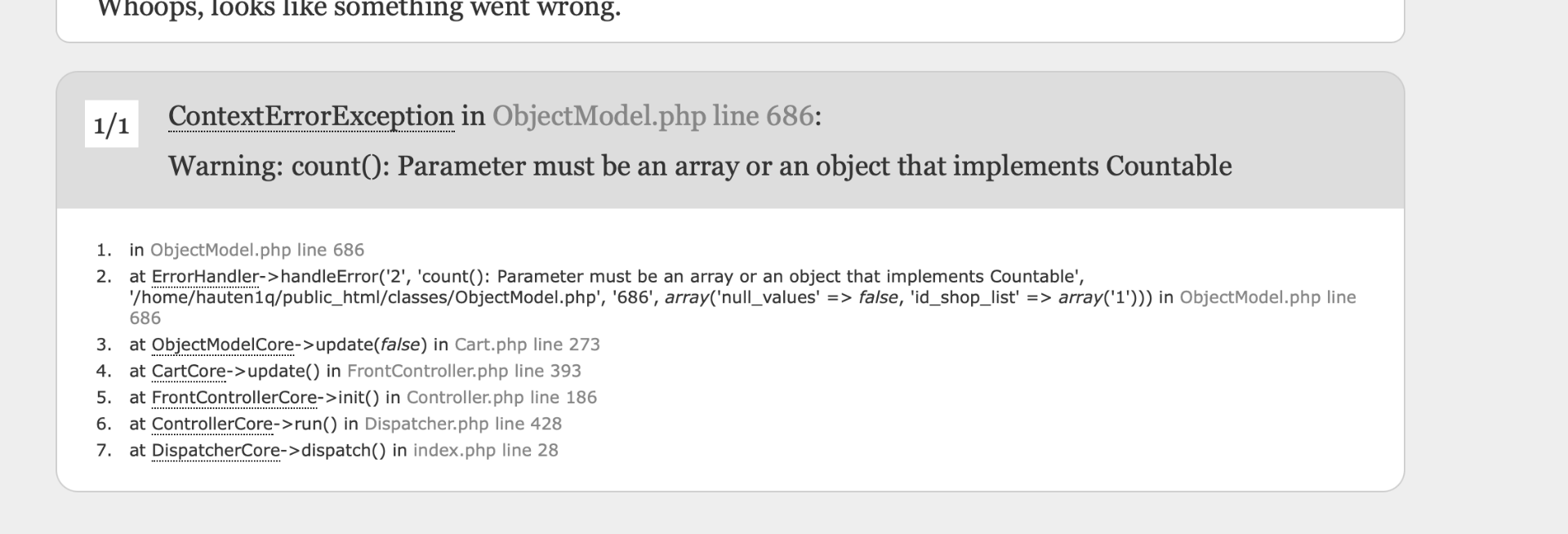

Wauw, ik heb geen idee hoe ik het voor elkaar heb gekregen maar het gaat bij mij om wel 266 aangepaste/missende files..... Vandaar dat klanten geen email kregen en ik niet in de geavanceerde parameters > email kwam..
Is dit wel op te lossen?

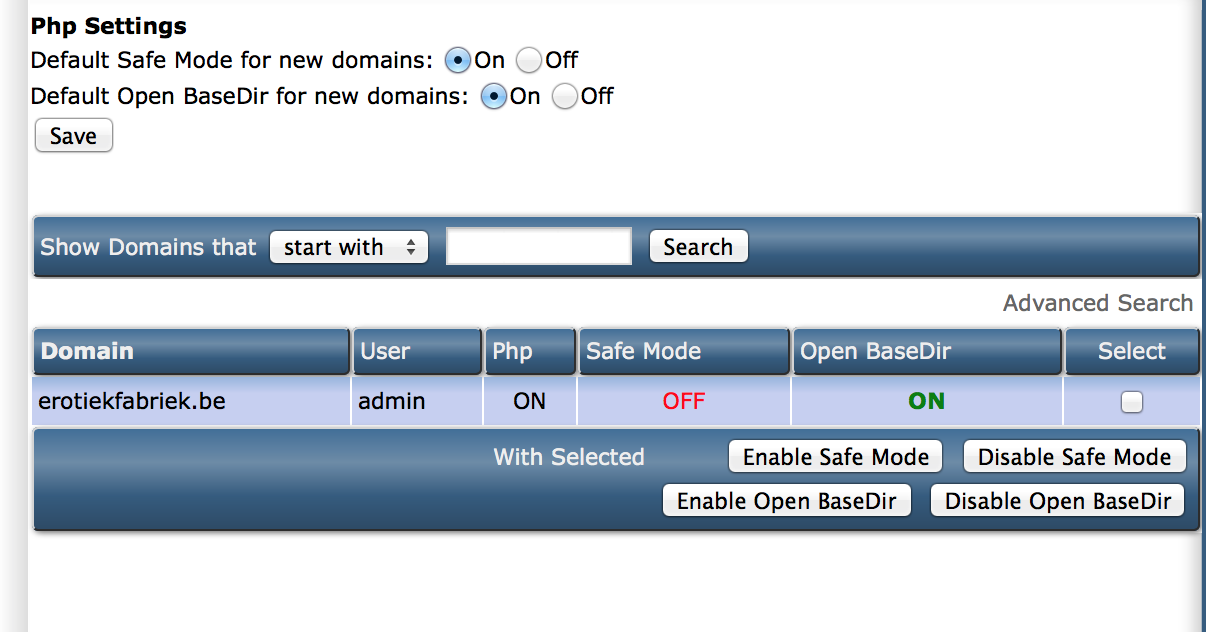

Kun je eens kijken met debug welke melding je daar bij krijgt ?
Als ik in de ftp debug  (defines.inc.php PS_MODE_DEV op true zet) krijg ik het volgende in de front office;
Warning: tempnam() [function.tempnam]: open_basedir restriction in effect. File(/tmp) is not within the allowed path(s): (/home/sites/site45043/) in /home/sites/site45043/web/classes/PrestaShopAutoload.php on line 151
In de backoffice(admin panel) blijft hij eindeloos laden..

Verder nog 'n vraagje of dit 'n oorzaak kan zijn, Domain safe mode: OFF, als ik de instelling wijzig, krijg ik 'n foutmelding.
