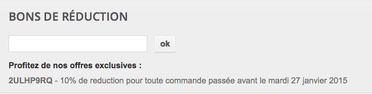

J'ai créé un code promo qui est mis en avant lors des différentes étapes de la commande.
Sur la page recapitulative de la commande, pas de soucis, le code et là et un click dessus permet de remplir la case 'bon de reduction' et le visiteur n'a plus qu'à cliquer sur ok

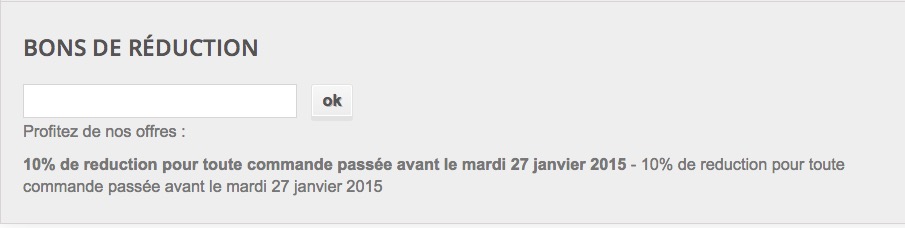

Par contre, sur la page de choix du mode de paiement, le code en tant que tel est remplacé par le libellé du code promo. Si bien que si le visiteur clique dessus, la case bon de reduction se remplie avec cet intitulé. Lors du click sur ok cela génère évidement un message d'erreur qui dit que le code n'est pas valable.
J'ai tenté de désactiver Paypal dont j'ai lu ici et là qu'il pouvait être source de soucis en js, mais cela ne change rien. Une idée ?
Merci d'avance
Résolu, de manière un peu étrange d'ailleurs.
Dans localisation / taxes, j'avais désactivé l'option Afficher les taxes dans le panier. Le fait de reactiver cette option fait disparaitre la zone concernant le code promo (mais il reste bien sur la premiere page récapitulative).
