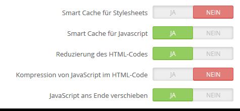

du hast aber auch eine Menge üppig dimensionierter Fotos auf der Startseite (in der Regel über 300 kG goße JPG-Formate). Das kostet Ladezeit, ebenso wie die vielen eingebauten Javascripts. Und schau dir auch mal an, welche CCC-Einstellungen du im BO unter
Erweiterte Einstellungen --> Leistung
hast.  Es wäre gut, sie würden so aussehen:

Die CCC Einstellung habe ich so geändert wie von dir empfohlen, das hat schon mal etwas gebracht die Ladezeit hat sich um eine Sekunde gebessert :)
