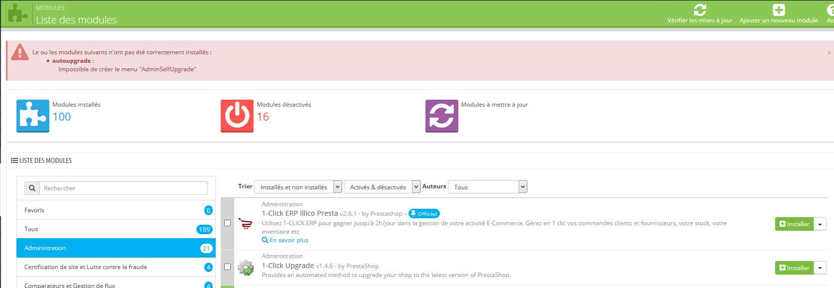

Papayoyo2B Posted January 16, 2015 Share Posted January 16, 2015 Bonjour à tous Cela fait plusieurs mois maintenant que je rencontre un gros problème avec le module 1 click upgrade. En effet, celui ci n'est plus disponible sur le BO, et j'ai beau essayer de le réinstaller, rien n'y fait. J'ai essayé de plusieurs façons, soit directement depuis le BO, soit en le téléchargeant depuis le site de Prestashop et en l'important, ou en le transférant par FTP. J'ai toujours le même message d'erreur qui s'affiche, à savoir: """ Le ou les modules suivants n'ont pas été correctement installés : autoupgrade : Impossible de créer le menu "AdminSelfUpgrade" """ Pourtant, lorsque je regarde dans le dossier autoupgrade, j'ai bien le fichier AdminSelfUpgrade.php présent sur le serveur, et je rencontre toujours le problème en passant les droits d'accès au maximum (777). Aujourd'hui, je cherche une solution à ce problème plutôt handicapant. Merci à ceux qui pourront m'aider. Link to comment Share on other sites More sharing options...

Papayoyo2B Posted January 21, 2015 Author Share Posted January 21, 2015 Bonsoir FMR Je suis allé sur le site anglais, et j'ai pu orienter mes recherches pour résoudre le problème en grande partie. Le problème venait de l'absence d'une colonne dans la table ps_tab (il manquait la colonne hide_host_mode. Il a fallu que j'entre la commande suivante au niveau de la base de données: ALTER TABLE `ps_tab` ADD `hide_host_mode` tinyint(1) NOT NULL DEFAULT '0' AFTER `active`; Le problème d'installation du module a ainsi été réglé. Par contre, j'ai rencontré un autre problème par la suite, l'accès au module 1 click upgrade m'est interdit avec le profil webmaster, qui a pourtant tous les droits. Après un essai avec le profil Super administrateur, j'ai eu accès au module. Tentative de mise à jour demain. En tout cas, merci de m'avoir orienté vers le post anglais, cela m'a fait gagner un temps précieux. Bonne soirée Link to comment Share on other sites More sharing options...
