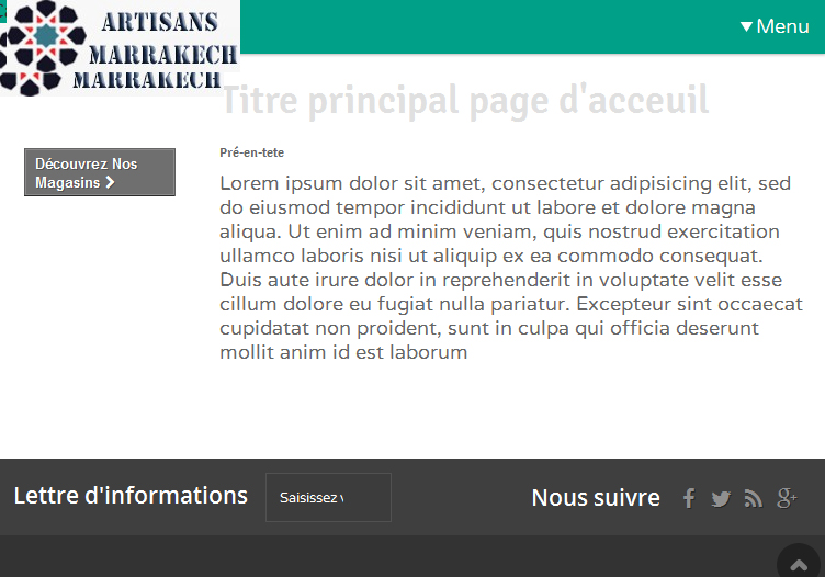

soufiane011 Posted January 16, 2015 Share Posted January 16, 2015 Bonjour tout le monde, Je suis un developpeur de cms Joomla et je viens d'inscrire sur prestashop pour debuter le developpement des sites de commerce, je viens de creer un theme basé sur bootstrap defaut et j'aimerais bien mettre le meme menu horizontal responsive sur ce forum, j'ai trouvé le fichier blocktopmenu.tpl qui s'occupe de modifier la structure de code et le fichier golobal.css pour ajouter les codes css. Merci de m'aider pour réaliser le meme horizontal menu responsive. Link to comment Share on other sites More sharing options...

soufiane011 Posted January 16, 2015 Author Share Posted January 16, 2015 Bonjour Alexandre, Tout d'abord merci pour votre réponse. Ce qui concerne mon problème: j'aimerais réaliser le meme menu qui se trouve en haut de ce forum sur le thème bootsrap par défaut de prestashop 1.6 Merci Link to comment Share on other sites More sharing options...

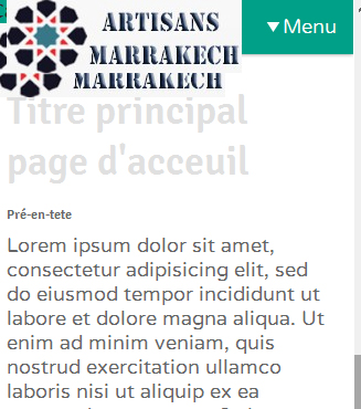

soufiane011 Posted January 16, 2015 Author Share Posted January 16, 2015 Oui c'est ça l'affichage sur les smarts phones et tablette Link to comment Share on other sites More sharing options...

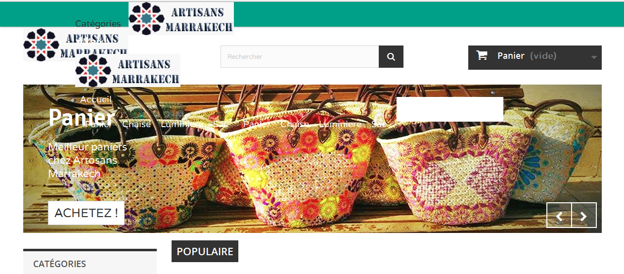

soufiane011 Posted January 17, 2015 Author Share Posted January 17, 2015 (edited) Hi again, I fixed de top menu horizontal but the categries not displayed. This the codes: Dans votre theme/modules/blocktopmenu/blocktopmenu.php ---------------------------------------------------------------------- //add by sbahjaoui public function hookdisplayHeader($params){ $this->context->controller->addCSS($this->_path.'css/superfish-modified.css'); $this->context->controller->addCSS($this->_path.'css/assets/base.css'); } Dans votre theme/modules/blocktopmenu/css/superfish-modified.css ______________________________________________________ /*** ESSENTIAL STYLES ***/ .sf-contener { clear: both; } .sf-right { margin-right: 14px; float: right; width: 7px; } .sf-menu, .sf-menu * { margin: 0; padding: 0; list-style: none; } .sf-menu { margin: 10px 0; padding:0; width:980px;/* 980 */ background: #383838; } .sf-menu ul { position: absolute; top: -999em; width: 10em; /* left offset of submenus need to match (see below) */ } .sf-menu ul li { width: 100%; } .sf-menu li:hover { visibility: inherit; /* fixes IE7 'sticky bug' */ } .sf-menu li { float: left; position: relative; border-right: 1px solid #777; } .sf-menu a { display: block; position: relative; color:#fff; text-shadow:0 1px 0 #333; } .sf-menu li:hover ul, .sf-menu li.sfHover ul { left: 0; top: 34px; /* match top ul list item height */ z-index: 99; width:auto } ul.sf-menu li:hover li ul, ul.sf-menu li.sfHover li ul { top: -999em; } ul.sf-menu li li:hover ul, ul.sf-menu li li.sfHover ul { left: 200px; /* match ul width */ top: 0; } ul.sf-menu li li:hover li ul, ul.sf-menu li li.sfHover li ul { top: -999em; } ul.sf-menu li li li:hover ul, ul.sf-menu li li li.sfHover ul { left: 200px; /* match ul width */ top: 0; } /*** DEMO SKIN ***/ .sf-menu { float: left; margin-bottom: 1em; } .sf-menu a { display:block; margin-right:2px; padding: 0 22px 0 20px; line-height:34px; border: 0; text-decoration:none; } .sf-menu a, .sf-menu a:visited { /* visited pseudo selector so IE6 applies text colour*/ color: #fff; white-space:nowrap; } .sf-menu li li { background: rgba(113, 113, 113, 0.9); } .sf-menu li li li { background: rgba(113, 113, 113, 0.9); } .sf-menu a:focus, .sf-menu a:hover, .sf-menu a:active { background: #4E4E4E; } .sf-menu ul li:hover, .sf-menu ul li.sfHover, .sf-menu ul li a:focus, .sf-menu ul li a:hover, .sf-menu ul li a:active { background: #4e4e4e; outline: 0; } /*** arrows **/ .sf-menu a.sf-with-ul { padding-right: 2.25em; min-width: 1px; /* trigger IE7 hasLayout so spans position accurately */ } .sf-sub-indicator { position: absolute; display: block; right: 10px; top: 1.05em; /* IE6 only */ width: 10px; height: 10px; text-indent: -999em; overflow: hidden; background: url('../img/arrows-ffffff.png') no-repeat -10px -100px; /* 8-bit indexed alpha png. IE6 gets solid image only */ } a > .sf-sub-indicator { /* give all except IE6 the correct values */ top: 11px; background-position: 0 -100px; /* use translucent arrow for modern browsers*/ } /* apply hovers to modern browsers */ a:focus > .sf-sub-indicator, a:hover > .sf-sub-indicator, a:active > .sf-sub-indicator, li:hover > a > .sf-sub-indicator, li.sfHover > a > .sf-sub-indicator { background-position: -10px -100px; /* arrow hovers for modern browsers*/ } /* point right for anchors in subs */ .sf-menu ul .sf-sub-indicator { background-position: -10px 0; } .sf-menu ul a > .sf-sub-indicator { background-position: 0 0; } /* apply hovers to modern browsers */ .sf-menu ul a:focus > .sf-sub-indicator, .sf-menu ul a:hover > .sf-sub-indicator, .sf-menu ul a:active > .sf-sub-indicator, .sf-menu ul li:hover > a > .sf-sub-indicator, .sf-menu ul li.sfHover > a > .sf-sub-indicator { background-position: -10px 0; /* arrow hovers for modern browsers*/ } /*** shadows for all but IE6 ***/ .sf-shadow ul { background: url('../img/shadow.png') no-repeat bottom right; padding: 0 8px 9px 0; -moz-border-bottom-left-radius: 17px; -moz-border-top-right-radius: 17px; -webkit-border-top-right-radius: 17px; -webkit-border-bottom-left-radius: 17px; } .sf-shadow ul.sf-shadow-off { background: transparent; } li.sf-search { background: inherit; float: right; line-height: 25px; } li.sf-search input { -moz-border-radius: 0 5px 5px 0; padding: 3px 0; padding-left: 20px; margin: 6px 6px 0 0; background: #fff url('../img/search.gif') no-repeat left center; border:1px solid #777 } /* hack IE7 */ .sf-menu a, .sf-menu a:visited {height:34px !IE;} .sf-menu li li { width:200px; background:#726f72 !IE; } Dans votre theme/modules/blocktopmenu/css/assets/base.css ------------------------------------------------------------------------------ /* WEB FONT */ @import url(http://fonts.googleapis.com/css?family=Signika:600|Varela+Round); /* RESET */ * { margin: 0; padding: 0; border: 0; } /* BASIC */ h1, h2 { font-family: "Signika", sans-serif; font-weight: 600; } h1 { font-size: 36px; line-height: 46px; color: #e0e0e0; } h2 { font-size: 24px; line-height: 33px; margin-bottom: -20px; } a:link, a:visited, a:hover, a:active { text-decoration: none; } /* LAYOUT */ .fixed-nav-bar { box-shadow: 0px 0px 3px 0px rgba(50, 50, 50, 0.6); } .button, .button:visited, .button-dark { display: inline-block; max-width: 200px; margin: 50px 10px 30px 10px; padding: 10px; font-family: "Signika", sans-serif; color: #ffffff; background-color: transparent; border: 2px solid #ffffff; border-radius: 3px; text-transform: capitalize; text-align: center; transition: all 0.1s ease; } .button-dark, .button-dark:visited { margin: 20px 10px 30px 0; color: #464646; border-color: #464646; } .button:hover, .button-dark:hover { transition: all 0.3s ease; } .button:hover { background-color: rgba(255, 255, 255, 0.2); } .button-dark:hover { color: #ffffff; background-color: rgba(70, 70, 70, 0.9); } Dans root/themes/votre theme/modules/blocktopmenu/blocktopmenu.tpl {if $MENU != ''} <nav class="fixed-nav-bar"> <div id="menu" class="menu"> {l s="Categories" mod="blocktopmenu"} <a class="sitename" href="fixed-navigation-bar.html"><img class="logo img-responsive" src="{$logo_url}" alt="{$shop_name|escape:'html':'UTF-8'}"{if isset($logo_image_width) && $logo_image_width} width="{$logo_image_width}"{/if}{if isset($logo_image_height) && $logo_image_height} height="{$logo_image_height}"{/if}/></a> <!-- Example responsive navigation menu --> <a class="show" href="{if $force_ssl}{$base_dir_ssl}{else}{$base_dir}{/if}" title="{$shop_name|escape:'html':'UTF-8'}">Menu</a><a class="hide" href="#hidemenu">Menu</a> <img class="logo img-responsive" src="{$logo_url}" alt="{$shop_name|escape:'html':'UTF-8'}"{if isset($logo_image_width) && $logo_image_width} width="{$logo_image_width}"{/if}{if isset($logo_image_height) && $logo_image_height} height="{$logo_image_height}"{/if}/> </a> <ul class="menu-items"> {$MENU} {if $MENU_SEARCH} <li class="sf-search noBack" style="float:right"> <form id="searchbox" action="{$link->getPageLink('search')|escape:'html':'UTF-8'}" method="get"> <p> <input type="hidden" name="controller" value="search" /> <input type="hidden" value="position" name="orderby"/> <input type="hidden" value="desc" name="orderway"/> <input type="text" name="search_query" value="{if isset($smarty.get.search_query)}{$smarty.get.search_query|escape:'html':'UTF-8'}{/if}" /> </p> </form> </li> {/if} </ul> </div> </nav> {/if} Edited January 17, 2015 by soufiane011 (see edit history) Link to comment Share on other sites More sharing options...
