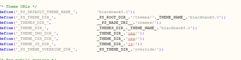

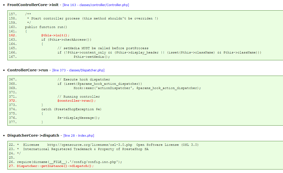

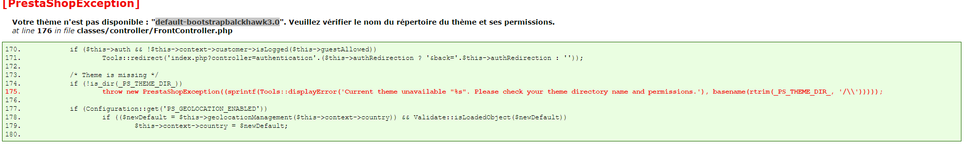

Seaboat Posted January 16, 2015 Share Posted January 16, 2015 Bonjour. Je suis en phase finale de développement de mon site. En mai 2014, j'avais fait l'erreur de me précipiter pour acheter un thème (de chez Template Monster pour ne pas les nommer) et pour l'installer. Grave erreur! Depuis ce jour, je ne rencontre que des problèmes qui de toute évidence, après de multiples troubleshoots, proviennent de ce thème. Je me suis donc résigné à remettre le thème par défaut, jeter ce thème à la corbeille, et j'ai fait une réinstallation propre de PS 1.6.0.9 sur mon PC ansi que rechargé ma base de données et mes documents. Je croyais ainsi ne plus être emm....dé par ce thème. Et bien non, il a laissé assez de traces partout pour être considéré comme encore installé alors qu'il n’apparaît plus dans le configurateur de thème. Je n'ai par ailleurs plus accès à mon front office (le BO fonctionne lui parfaitement). Le mode dev me dit que mon thème n'existe pas (voir pièce jointe), mais le plus drole est qu'il a trouvé un thème (default-bootstrapblackhawk3.0) qui est un mix des deux thèmes installés. La configuration du fichier defines _uri.inc.php semble correcte (voir pièce jointe). Merci pour votre aide, je dois mettre mon site en ligne d'ici quelques jours. Link to comment Share on other sites More sharing options...

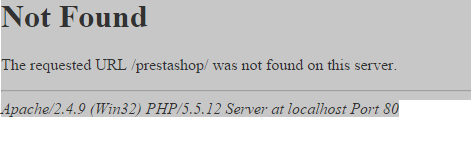

Seaboat Posted January 16, 2015 Author Share Posted January 16, 2015 (edited) J'ai modifié mon fichier defines_uri.inc.php pour revenir à la configuration neutre. Je n'ai plus de message d'erreur mais quand je clique sur ma boutique j'obtiens ceci: Et si je clique sur le lien, j'obtiens : Pourtant il me semble bien que l'url est la bonne par défaut non? ____________________________________________________________ Problème partiellement résolu par la modification d'un paramètre dans PS_shop_url en remplaçant /prestashop/ par / (et non par \ comme indiqué dans certains posts). Reste à récupérer les images, je régénère et je confirme la résolution. Edited January 16, 2015 by Seaboat (see edit history) Link to comment Share on other sites More sharing options...
