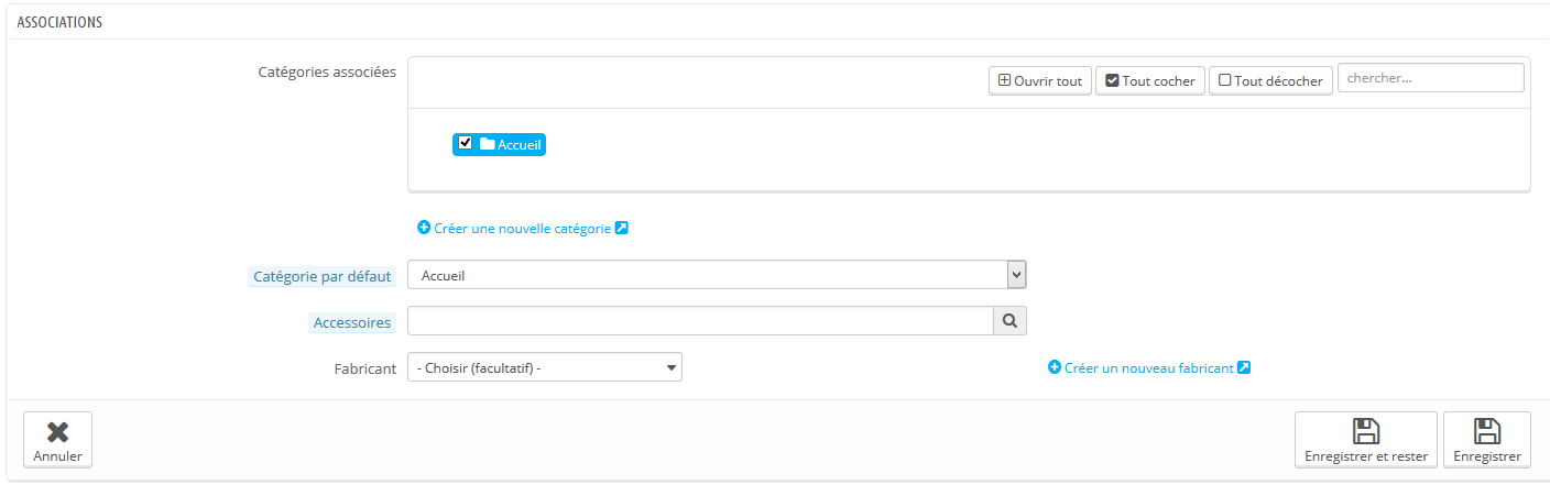

Lactor Posted January 7, 2015 Share Posted January 7, 2015 (edited) Bonjour, Quand vous créez un produit et voulez l'associer à une catégorie, il faut aller dans "associations" et dans l'encadré du haut, faire "ouvrir tout". Regardez mes copies d'écran jointes (je l'ai fait avec mon arborescence, la vôtre sera certainement différente, mais l'idée est là). Sauf si vous avez déjà fait cela, auquel cas, je n'ai rien d'autre à vous proposer comme solution pour l'instant.. Bon courage, Cordialement, Okar Edited January 7, 2015 by okar (see edit history) Link to comment Share on other sites More sharing options...
Bourdel Posted January 7, 2015 Author Share Posted January 7, 2015 (edited) J'ai deja fait et rien. Quand j'ai créé "Vente" je ne l'ai pas pas mis avec une catégorie parente comme "Atelier" sinon elle se retrouvé en dessous de ce bloc. Peut etre pour ça qu'il me propose que "Atelier" comme Catégorie quand j'ajoute un produit? Edited January 7, 2015 by Bourdel (see edit history) Link to comment Share on other sites More sharing options...

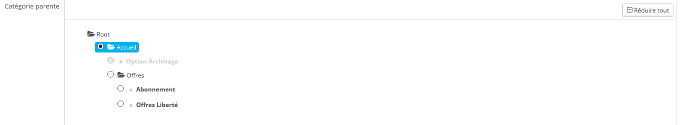

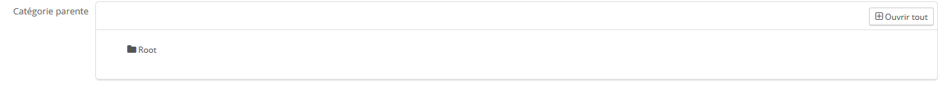

Lactor Posted January 7, 2015 Share Posted January 7, 2015 Re-bonjour, Normalement, si vous avez créé vos catégories de produits via le menu gauche "catalogue">"catégories", vous êtes obligé d'avoir une catégorie parente... Vérifiez votre abrorescence. Normalement, s'il n'y a pas de catégorie, tout est subordonné à "root", comme ceci par exemple: -root : -catégorie A : -catégorie C : -produit 2 -catégorie B : -produit 1 Si vous avez créé -root : -Atelier effectivement, il ne vous proposera que "Atelier". Créez la catégorie "Vente" en la subordonnant à "root", cela devrait régler votre problème... Sinon, à part vérifier que la catégorie est bien créée, je ne vois pas... ): Bon courage, Cordialement, Okar Link to comment Share on other sites More sharing options...
Zythom Posted January 7, 2015 Share Posted January 7, 2015 Peut-être à ce moment là auriez vous dû laisser la catégorie "accueil" (en la retirant uniquement de l'affichage sur le site) et créer vos deux catégories "atelier" et "ventes" dedans... Car je ne sais pas comment vous avez pu créer une catégorie "à part" sans qu'elle ne se trouve dans une catégorie parente, ou alors j'ai raté cette option de prestashop Link to comment Share on other sites More sharing options...
Bourdel Posted January 7, 2015 Author Share Posted January 7, 2015 Je vais tester ça Zythom ! Link to comment Share on other sites More sharing options...
Bourdel Posted January 7, 2015 Author Share Posted January 7, 2015 (edited) Après avoir mis Accueil en "non affiché" et recréé "Atelier" et "Vente", j'ai pu les afficher normalement sans qu'elles soient sous "Accueil" Et je peux désormais créé un produit dans la catégorie "Vente" ! Merci à vous deux ! edit : Par contre, mon prix s'affiche pas pour mon produit. Est-ce une option que j'ai pu décocher par erreur? Edited January 7, 2015 by Bourdel (see edit history) Link to comment Share on other sites More sharing options...

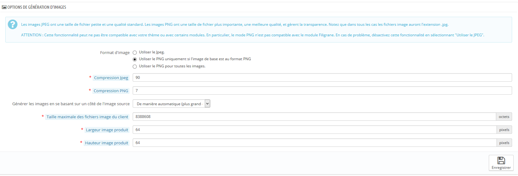

Lactor Posted January 7, 2015 Share Posted January 7, 2015 Normalement, Prestashop redimensionne automatiquement.. Perso, je travaille mes images en 400x640 et ensuite, niveau format, vous pouvez faire du png ou du jpeg, comme vous voulez. Mais allez dans "préférences">"images", et cochez le réglage que vous voulez pour utiliser le(s) format(s) voulu(s). . Bon courage, Cordialement, Okar Link to comment Share on other sites More sharing options...
Bourdel Posted January 7, 2015 Author Share Posted January 7, 2015 Cela m'affiche constamment "Image non disponible" Link to comment Share on other sites More sharing options...
