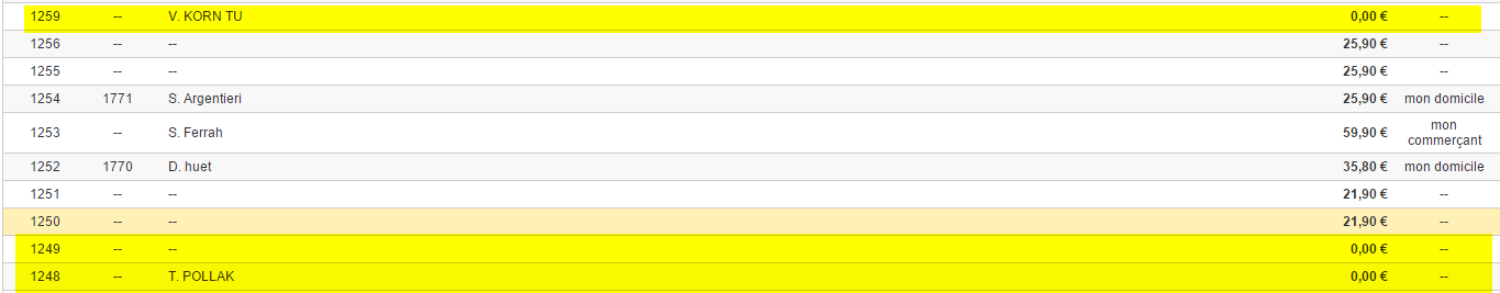

Kaymar Posted January 6, 2015 Share Posted January 6, 2015 Bonjour, J'ai beaucoup de "faux" paniers abandonnés à 0€. En fait à chaque fois qu'un client qui a commandé revient sur la boutique, (ex : quand il reçoit un mail de suivi de livraison), cela génère un panier abandonné vide à 0€. Cela pollue l'analyse et surtout ça m'empêche d'implémenter de la relance de paniers abandonnés sinon des mails partent en demandant de conclure une fausse vente vide. Quelqu'un a-t-il déjà connu et solutionné ? prestashop 1.5.6.2 Merci et bon prestashop à tous ! Link to comment Share on other sites More sharing options...
fred-vinapresta Posted January 7, 2015 Share Posted January 7, 2015 Le panier dure le temps de la session, donc si l'utilisateur se rend sur le site sur une nouvelle session ca va recréer un nouveau panier. L'idéal serait d'ajouter une condition sur la valeur du panier > 0 dans l'affichage des paniers. Pareil pour les relances. Vous utiliser quel module pour cela? 1 Link to comment Share on other sites More sharing options...
Kaymar Posted January 7, 2015 Author Share Posted January 7, 2015 Effectivement c'est à chaque session, mais je ne savais pas si ce comportement de création de panier à 0 était général ou bien particulier à ma boutique. Au lieu de filtrer, idéalement ça serait mieux de ne pas créer de panier tant qu'il n'y a rien dedans. Je n'utilise pas encore de module de relance tant que je n'ai pas solutionné ce comportement. Je suis surpris que ça ne rende pas fou la plupart des gérants de boutique si c'est le comportement standard. Une idée ? Link to comment Share on other sites More sharing options...
