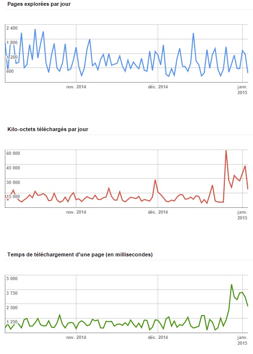

j.cedric Posted January 6, 2015 Share Posted January 6, 2015 Bonjour, Suite à plusieurs bug sur PS 1.4.11, coté black office sur les prix HT vs TTC j'ai fait la mise à jour de ma boutique vers la 1.6.0.9, en suivant la procédure manuelle, car sinon impossible. Jusque là aucun problème, tout c'est bien passé. A savoir, j'utilise en hébergement un VPS OVH Classique 2 (lien) Seul petit problème, mon site est passé de ~400ms à plus de 3'000ms en temps de réponse. Alors, 1er mis en cause, le cache. En chiffrement algorithme, j'utilise Mcrypt, et en systeme de cache j'utilise le système de fichier car, pour Memcached j'ai bien réussi à installer un serveur 127.0.0.1:11211 mais hélas il me dit d'installer encore le Memcached sur le serveur (bug ou s'est moi qui bug). Bien entendu, j'ai fait quelques tests que je partage ici. 1ier statistique sur l'exploration de google: 2ième sur le site WebPagetest dont voici les résultats : http://www.webpagetest.org/result/150106_4N_CKM/ Je pense que je n'ai pas besoin de dire grand chose sur les stats elles parlent d'elles même. Pour ce qui est du flavicon bug 1.6.0.9 impossible d'en mettre un. Merci de vos réponses Link to comment Share on other sites More sharing options...

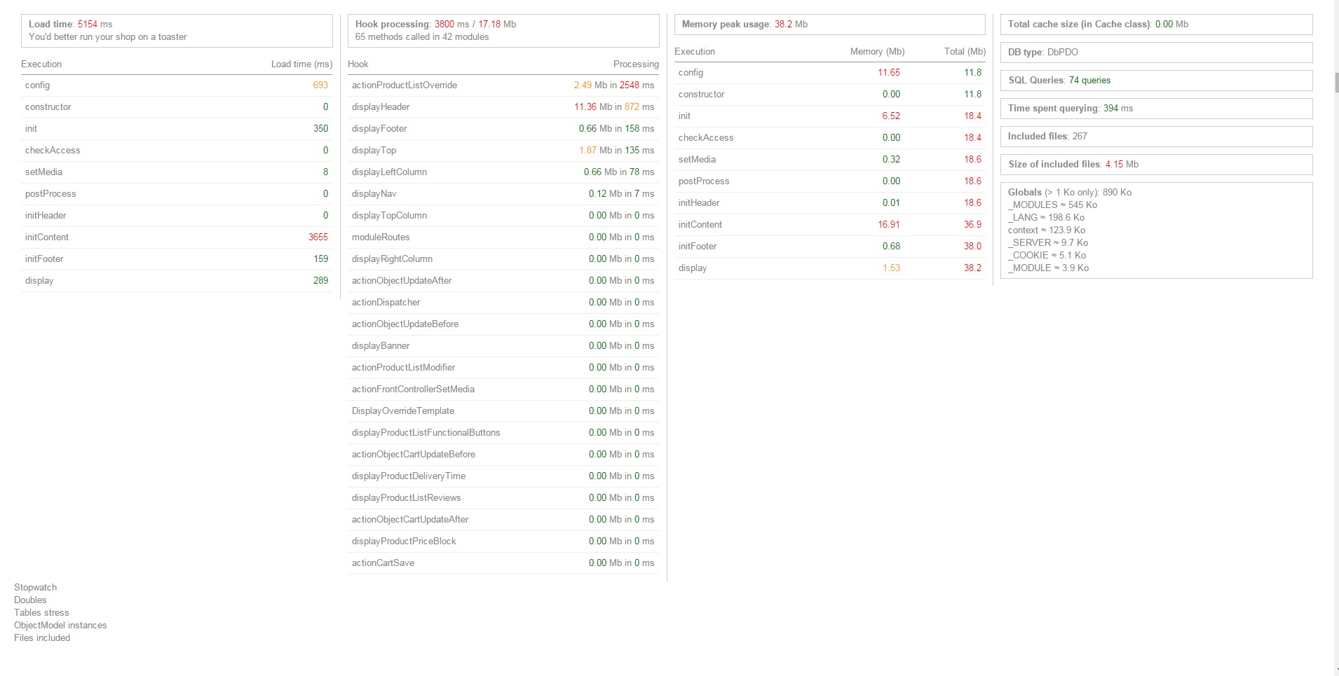

JPresta.com Posted January 12, 2015 Share Posted January 12, 2015 après j'ai bien activé le profiling que j'ai redésactivé si tu veux voir je peux le réactiver, car la dessus je ne comprends pas grand chose, je ne voie pas qui quoi et comment je pourrais l’améliorer. Pour faire simple, réactive le, fait une copie d'écran des statistiques sur la page d'accueil, une page catégorie et une page produit. Et montres nous tout ça ici. Link to comment Share on other sites More sharing options...

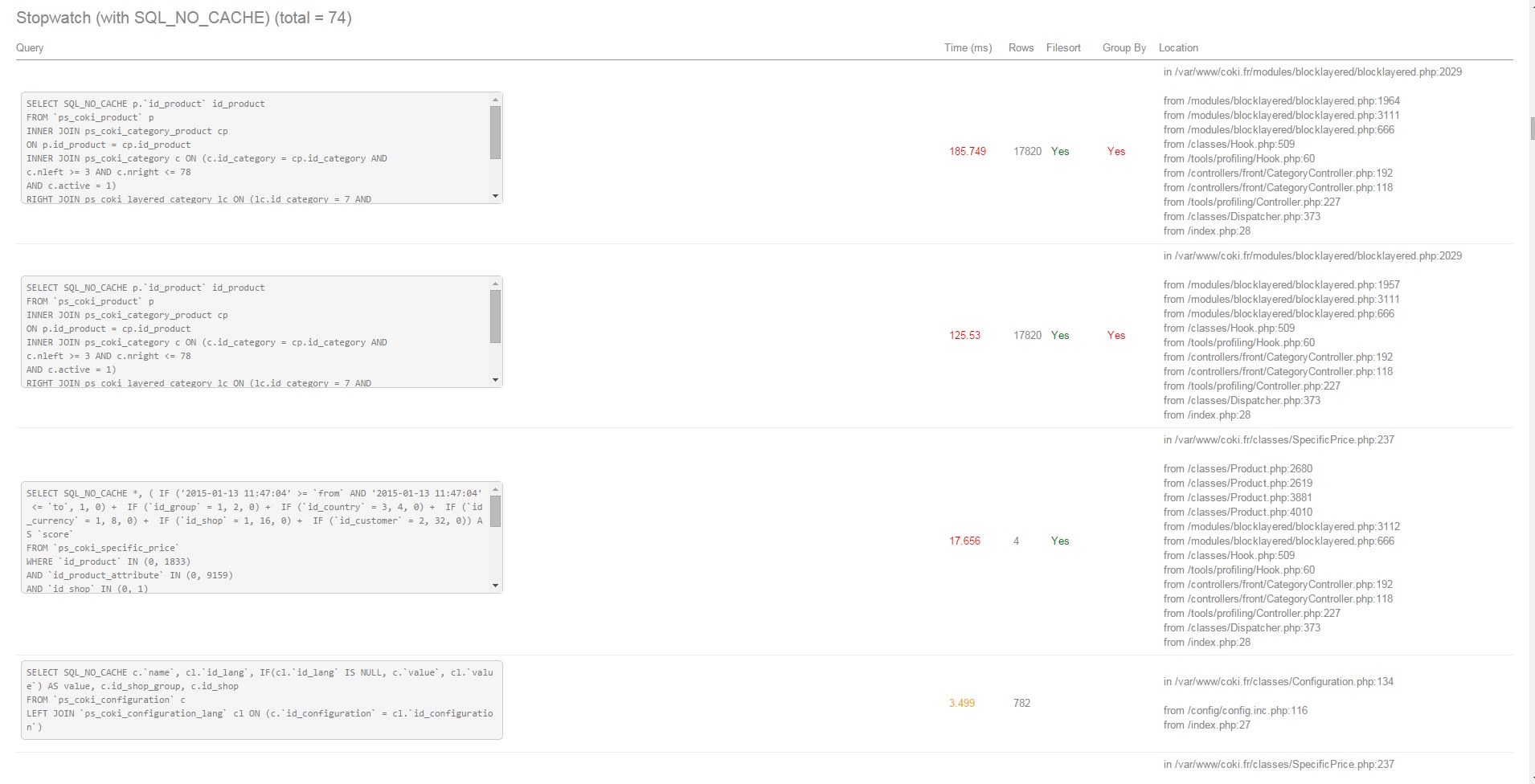

j.cedric Posted January 22, 2015 Author Share Posted January 22, 2015 Bonsoir, Désolé pour le temps de réponse, mais avec les travaux du forum cela m'a retardé. Voici les résultats du profiling. Depuis pour info j'ai installé sur mon serveur le mod_pagespeed, qui réduit pas mal le temps de chargement des pages. Et pour info le système de cache memcached ou autre de prestashop sont désactivés. Cela dit, j'ai quand même malgré les très bonnes notes de GTmetrix : http://gtmetrix.com/reports/coki.fr/VuMi0vO9. Le temps de chargement de la page est notée de 3.85 secondes, ce qui est extrêmement long je trouve. Quand on regarde le timeline sur GTmetrix le serveur répond en plus de 1.20s. Est-ce un problème de configuration serveur ou de manque de puissance? Link to comment Share on other sites More sharing options...
JPresta.com Posted January 22, 2015 Share Posted January 22, 2015 You probably have same problem than these posts: https://www.prestashop.com/forums/topic/345337-prestashop-16-page-loading-very-slow-need-mysql-optimize/ https://www.prestashop.com/forums/topic/333873-website-very-slow-back-and-front-office-in-the-same-time/ With layered navigation. Link to comment Share on other sites More sharing options...
