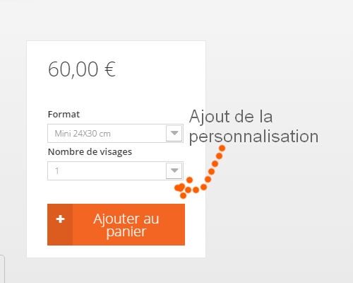

Painternadege Posted August 22, 2015 Posted August 22, 2015 Bonjour Eolia, Euh, je voulais dire les attributs et non le formulaire de déclinaison, je me suis mal exprimée pardon... Actuellement sur la page produit, j'ai 2 attributs et le bouton ajouter au panier, je souhaiterais rajouter le bloc personnalisation en dessous des attributs comme indiquer sur l'image jointe. J'arrive bien à ajouter le bloc personnalisation mais lorsque l'on clique sur le bouton enregistrer pour uploader la photo cela nous renvoi directement dans le panier. Comment remédier au mélange des boutons SVP? Merci, Share this post Link to post Share on other sites More sharing options...

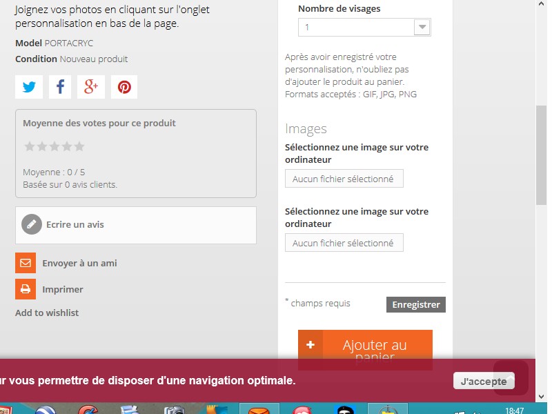

Painternadege Posted August 22, 2015 Posted August 22, 2015 Eh bien, oui je pense que je ne me suis pas trompée...ci-joint image de ce que cela donne, essaye de faire un essai pour voir, tu verras qu'en voulant charger l'image et l'enregistrer cela va ouvrir le panier... IL faut peut-être que je déplace le bloc perso pour éviter cette erreur mais ou?? Share this post Link to post Share on other sites More sharing options...

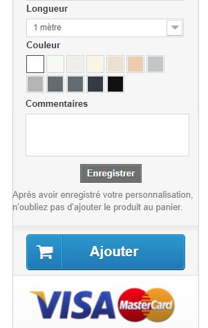

freds83 Posted October 14, 2015 Posted October 14, 2015 (edited) Je me retrouve avec le même problème, j'ai mes attributs (taille 0-6 mois et 6-36) je coche la taille voulue en dessous j'ai mon champ personnalisation texte je rentre le prénom et quand je clique pour enregistrer la personnalisation ça envoi vers le panier avec ce message " Veuillez remplir tous les champs requis, puis enregistrer votre personnalisation." Edited October 14, 2015 by freds83 (see edit history) 1 Share this post Link to post Share on other sites More sharing options...
