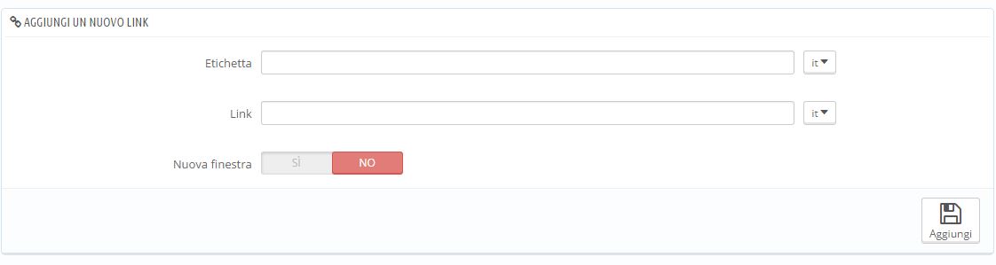

Buongiorno a tutti, sono nuova su Prestashop e sto cercando di creare il mio e-commerce fin ora non ho riscontrato particolari problemi; ma c'è un problemuccio che mi ha portato via un sacco di tempo e non riesco a risolvere.
Sto lavorando sul tema default-bootstrap versione 1.6.0.11 ho inserito le mie categorie ho eliminato quelle della demo. Eliminandole è scomparso il menù in alto (che dai vari post letti mi sembra si chiami top menù orizzontale) e non riesco proprio ad inserirlo ho verificato che il modulo top menù orizzontale sia attivo e aggiornato ho provato a configurare ma sinceramente non ho ben capito che dovrei fare. Mi servirebbe solamente reinseriro in modo che le mie categorie appaiono li. Qualcuno di voi potrebbe aiutarmi?  Vi ringrazio già in anticipo. :)
Share this post
Link to post
Salve, per poter inserire il top menù orizzontale si deve recare in MODULI--> Top Menù Orizzontale-->Attiva e/o Configura.... nella schermata successiva le usciranno due schermate una che c'è scritto Elementi Selezionati e nell'altro Elementi Disponibili, lei per poter visualizzare il top menù deve inserire da Elementi Disponibili ad elementi selezionati le voci che vuole visualizzare....  mi faccia sapere...

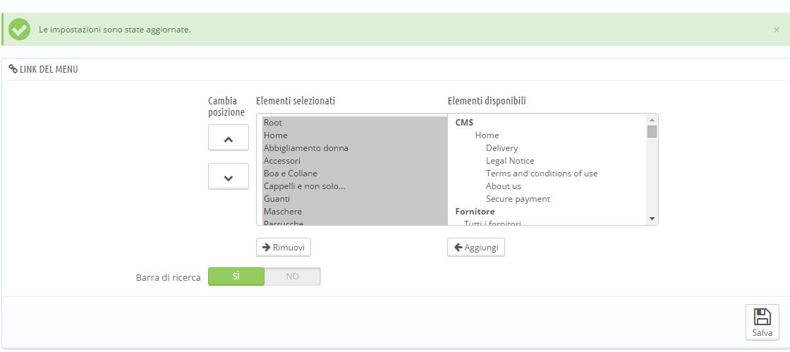

Allora il modulo mi risulta attivo, utilizzo il tema di default-bootstrap per la versione  di prestashop 1.6.0.11.
Ho provato anche a fare la procedura sopraindicata ma niente, le allego due screen nella prima ci sono gli elementi inseriti nel modulo, nella seconda non capisco se devo aggiungere un link o lo devo lasciare così, forse è li che sbaglio.
Inoltre le allego il link del mio sito: www.seisexy.com l'ho appena abilitato al pubblico così che lo possa visionare e vedere che la barra del menù purtroppo non appare.
Molte grazie, saluti
Share this post
Link to post
Fatto, ho lasciato solo sei categorie nel riquadro elementi selezionati ma nulla. Non funziona.
allora provi a fare questo, ad eliminare tutto da elementi selezionati, disattivare il modulo e poi riattivarlo e reinserire gli elementi che vuole visualizzare nel modulo top menù orizzontale....
  • Like 1
Share this post
Link to post
Ho Fatto un "Reimposta" e magicamente ha funzionato :) Grazie mille per l'aiuto però ora devo trovare un modo per allargare il menù perchè si è creata un altra riga di menù sotto per una sola voce che non ci entra, avevo letto qualcosa al riguardo su questo forum.
