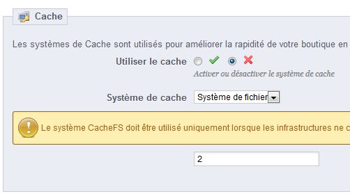

Mike_7773 Posted December 27, 2014 Author Share Posted December 27, 2014 Une solution a été trouvée. Pour ma part il a suffit de désactiver le système de cache dans "paramètres avancés --> Performances". Après cette modification je passe d'un temps de 13 secondes à environ 400ms. :-) Link to comment Share on other sites More sharing options...
