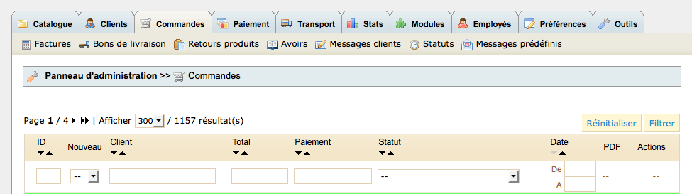

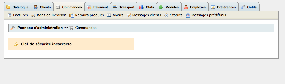

En revanche, je ne m'occupe que très rarement (voir jamais) de la partie Mes Commandes, et une amie vient de me faire part de son impossibilité d'afficher les commandes lorsqu'elle appuis sur "Réinitialisé" elle obtient :
Clef de sécurité incorrecte
Je viens de voir que j'ai le même problème, j'ai donc désactivé le module Paypal (qui sait ?) mais le problème persiste, est-ce que tu aurais une idée ?
Merci
En fait je parle vraiment dans le BackOffice, je viens de faire deux captures d'écrans pour mieux expliquer le problème. Lorsqu'elle veut afficher par exemple 300 commandes elle selectionne 300 puis clique sur "Réinisialiser" et elle obtient l'erreur de la capture.
