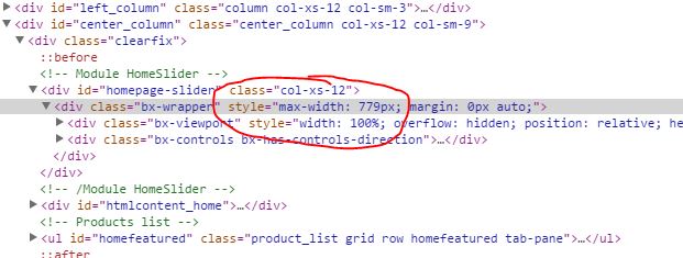

ermak3 Posted December 28, 2014 Posted December 28, 2014 Podałem w pierwszym poście choć może niewystarczająco opisałem http://ermak.ogicom.plCo jeszcze teraz zauważyłem - mimo że zmieniłem wartości w homeslider.css przez FTP, wybierając zbadaj element na stronie sklepu dalej są tam domyślne^^ Share this post Link to post Share on other sites More sharing options...

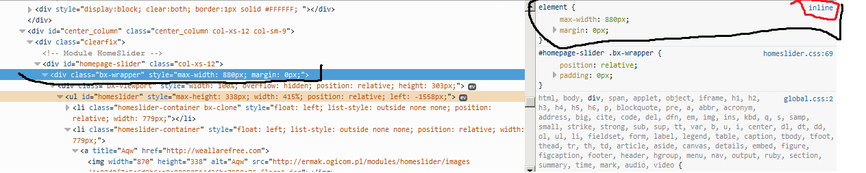

endriu107 Posted December 28, 2014 Posted December 28, 2014 Faktycznie gdzieś mi uciekła ta informacja. Odnośnie twojego problemu to jest jeszcze gdzieś ograniczenie: Share this post Link to post Share on other sites More sharing options...
ermak3 Posted December 28, 2014 Posted December 28, 2014 (edited) No to zmienia szerokość, jednak gdzie mam to znaleźć na serwerze FTP? Co to jest to "inline"? Edited December 28, 2014 by ermak3 (see edit history) Share this post Link to post Share on other sites More sharing options...
endriu107 Posted December 28, 2014 Posted December 28, 2014 Zaglądnij do pliku homeslider.js nie pamiętam dokładnie ale zdaje mi sie ze to tam. Share this post Link to post Share on other sites More sharing options...

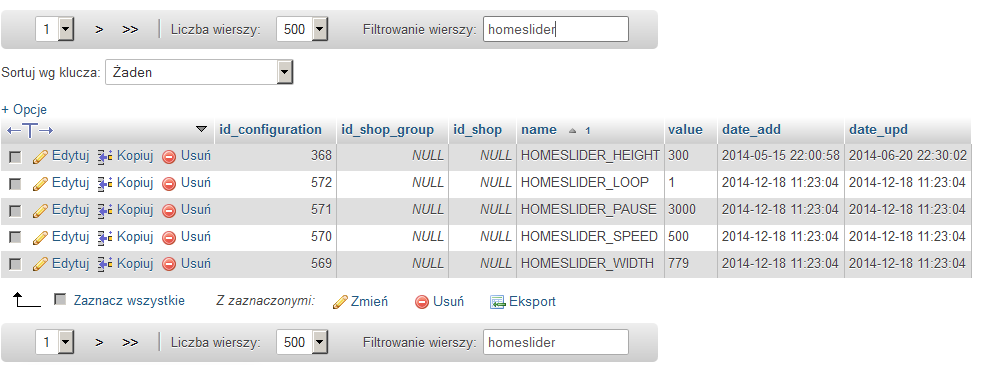

ermak3 Posted December 28, 2014 Posted December 28, 2014 (edited) "użyj cache" mam ustawione na NIE"pamięć podręczna" NIE"Skompiluj ponownie szablony jeżeli pliki zostały zaktualizowane""funkcjonalność CCC" wszystko na NIEzdjęcia są większe niż 779pxW zasadzie to zastosowałem się (chyba) do wszystkiego co udało mi się znaleźć oprócz tego, bo nie wiem gdzie to jest -"Znalazłem na angielskim forum temat o sliderze http://www.prestasho...er-not-working/ i m.in taki post:"please verify if module configuration variables aren't duplicated in ps_configuration table just make sure that HOMESLIDER_WIDTH field isn't duplicated in ps_configuration table in your database (and other variables with HOMESLIDER_ in name)"" Edited December 28, 2014 by ermak3 (see edit history) Share this post Link to post Share on other sites More sharing options...
endriu107 Posted December 28, 2014 Posted December 28, 2014 Logujesz sie do bazy danych wchodzisz w tabele ps_configuration (u ciebie może być inny przedrostek zamiast ps_ np. ab_configuration), przeglądając zawartość (na wszystkich stronach) odszukujesz wiersze HOMESLIDER_WIDTH i wszystkie inne zaczynające się od HOMESLIDER_ sprawdzasz czy nie są dwa razy takie same wiersze, Jeśli są to usuwasz zdublowane wiersze tak aby został z każdego po jednym. Share this post Link to post Share on other sites More sharing options...

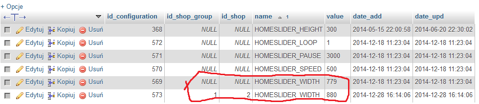

ermak3 Posted December 28, 2014 Posted December 28, 2014 Wcześniej jakoś nie mogłem tego znaleźć^^ (chyba nie szukałem na wszystkich stronach ).Dla pewności jeszcze wrzucam ss - to co zaznaczyłem na czerwono mam usunąć? Share this post Link to post Share on other sites More sharing options...
endriu107 Posted December 28, 2014 Posted December 28, 2014 Tak zostaw te z dwoma wartościami NULL Share this post Link to post Share on other sites More sharing options...
