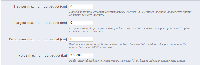

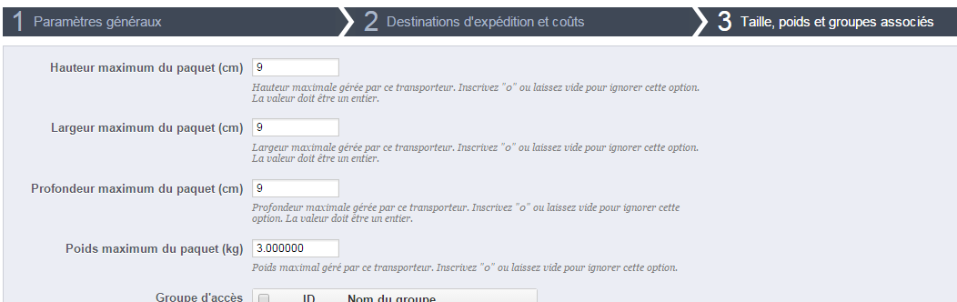

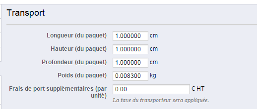

lhymn Posted December 16, 2014 Author Share Posted December 16, 2014 Merci pour votre réponse Donc j'ai bien remplie les tranches de poids au transporteur mais le problème c'est que le poids de l'article A fait 100 g donc si le client en prend 100 cela fait 1 Kg donc toujours dans la tranche du transporteur 1 mais le volume de ces 100 articles A ne me permet plus de pouvoir utiliser ce transporteur et du coup je voudrais que seulement le transporteur 2 soit disponible voila la configuration de mon transporteur : Voila la configuration de mon article : Pouvez vous m'aidé svp D'avance merci Link to comment Share on other sites More sharing options...
