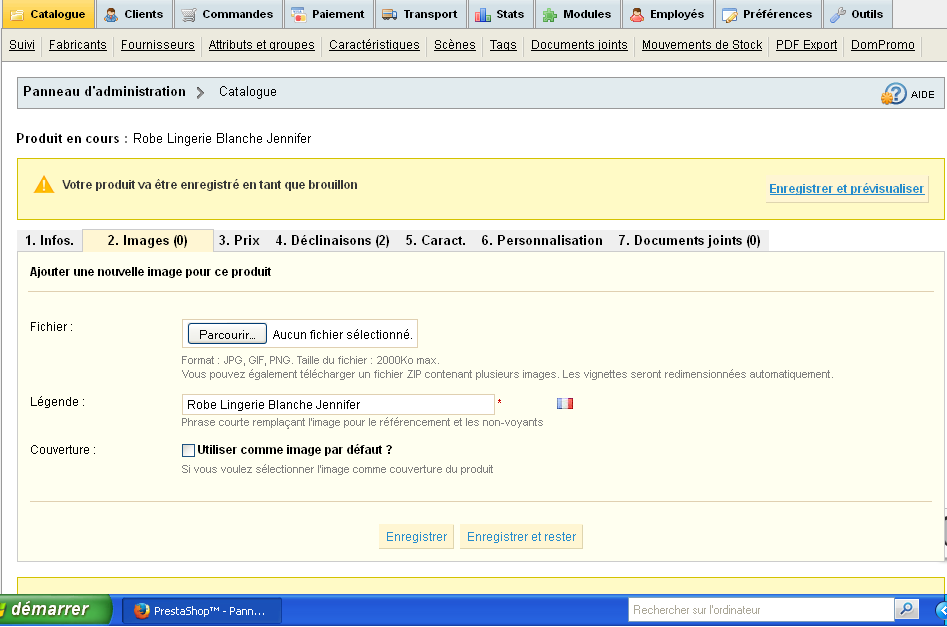

BoutikShop69 Posted December 14, 2014 Share Posted December 14, 2014 (edited) Bonsoir J'ai besoin de vous, car je rencontre un bug pour charger une image produit depuis une fiche produit en BO sous prestashop 1.4.4.0, auparavant ça fonctionnait ... Je ne peux ni en installer une nouvelle, ni en modifier une qui existe déjà, l'image ne s'affiche pas ni en BO, ni en FO. Je joint une image en bo : il n'y a rien alors que j'ai bien fait la manipulation pour charger l'image. Est-il possible de compenser en chargeant l'image sur le serveur de l'hébergement, mais dans quel dossier ces images produits vont et surtout quel nom faut-il leur donner pour quelles apparaissent sur la fiche produit qui lui correspond ? D'avance merci pour votre aide, et vos réponses. Cordialement. Edited December 16, 2014 by shooping (see edit history) Link to comment Share on other sites More sharing options...

BoutikShop69 Posted December 15, 2014 Author Share Posted December 15, 2014 (edited) Bonjour Normalement ils n'ont jamais bougé, ça fait 3 ans que le site est installé chez eux. Pour la base de données la taille est illimitée, et pour l'espace disque : 60 Go. Toutefois, est-ce que ça pourrait venir de : max_file_uploads ? En regardant php.info j'ai vu qu'il affichait 0 à gauche et je crois 64M à droite. Ou est-ce qui gère l'upload : upload_max_filesize - post_max_size ? Je n'arrive plus à charger un module depuis la BO non plus, si je le mets sur le serveur, le module n'apparaît pas dans la liste des modules quand même. Dans quel dossier Presta mets les images des fiches produits ? Est-ce qu'ensuite on peut récupérer le lien de cette image placé côté hébergement à partir de la BO quand on créer une fiche produit ? Encore merci pour toute l'aide qui pourra m'être apporté sur ce problème. Cordialement. Edited December 15, 2014 by shooping (see edit history) Link to comment Share on other sites More sharing options...
Mediacom87 Posted December 15, 2014 Share Posted December 15, 2014 pour les images pas d’autre moyen que de le faire dans le bo. Pour les modules c'est étrange. faite un check avec votre hébergeur et regardez les logs de votre site pour comprendre ce qu'il se passe. Avez vous essayé d'activer les messages d'erreurs dan Prestashop des fois qu'une erreur remonte ? Link to comment Share on other sites More sharing options...
Grafics Posted December 15, 2014 Share Posted December 15, 2014 Même si je pense également à un problème de quota (soit place, soit de transfert), il pourrait y avoir des causes beaucoup moins probable comme les chmod, ou erreur javascript (aves-vous firebug? si oui, que dit-il pendant un upload?) Link to comment Share on other sites More sharing options...
BoutikShop69 Posted December 15, 2014 Author Share Posted December 15, 2014 Aïe pour les images, je ne peux plus créer de nouvelles fiches : sans image ça va pas le faire. Sinon pour la taille des uploads_max ; ça pourrait venir de là ou pas ? Pour les logs chaque fois que j'essaie d'écrire une règle dans le htaccess vers apache ; ça me répond une erreur d'accès de droit pour faire court. Que faut-il que je pose comme question à l'hébergeur ? Non je n'ai pas encore activé la fonction remontée d'erreurs, car j'en ai déjà une ou deux qui s'affichent en BO, est-ce que ça pourrait être lié ? Mais dans ce cas je ne pourrai pas mettre d'images sur une page cms, et pourtant ça j'y arrive pour l'instant. Cordialement. Link to comment Share on other sites More sharing options...
BoutikShop69 Posted December 15, 2014 Author Share Posted December 15, 2014 Même si je pense également à un problème de quota (soit place, soit de transfert), il pourrait y avoir des causes beaucoup moins probable comme les chmod, ou erreur javascript (aves-vous firebug? si oui, que dit-il pendant un upload?) Bonjour Grafics, Pourquoi pensez-vous tous les deux à un problème de quota ? Sur 60 Go, je n'occupe que 21 Go en tout et pour tout. Les chmod sont bons : 755 pour les dossiers - 644 pour les fichiers. Je pencherai davantage pour une erreur, par moment j'ai eu des réponses comme : un script qui tourne en boucle ; temps de réponse dépassé sur le serveur comme si le timeout avait été réduit, d'où mes questions sur les uploads_max. Sinon est-ce que votre réponse en htaccess sur l'autre post, pourrait apporter une amélioration à mon problème actuel ? Cordialement. Link to comment Share on other sites More sharing options...
Grafics Posted December 15, 2014 Share Posted December 15, 2014 On parle de quota, car ça ressemble très très fort à un problème de quota (place, envoi ou transfert) Il faut voir avec l'hebergeur les logs pour savoir quel est l'erreur. Link to comment Share on other sites More sharing options...
BoutikShop69 Posted December 15, 2014 Author Share Posted December 15, 2014 (edited) Rebonjour Grafics, Pour la place c'est impossible ! Il reste 38 gigats octets de libre ! Transferts ou droits, ou erreur de code quelque part ? Je vais vous recopier le message d'erreur que je vois dans un fichier log, il affiche les 300 dernières erreurs et c'est la même qui se génère à chaque fois : [error] [/home/utilisateur/public_html/.htaccess:17] Unexpected directive: </FilesMatch>, expecting: authType. Dans le htaccess ça pourrait correspondre à ça, en comptant le nombre de lignes à partir de la 1ère : <FilesMatch ".(ico|pdf|flv|jpg|jpeg|png|gif|js|css|swf)$"> FileEtag none Header unset {*Last-Modified*} </FilesMatch> Cordialement. Edited December 15, 2014 by shooping (see edit history) Link to comment Share on other sites More sharing options...
