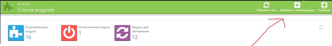

1) На вкладке модулей есть иконка добавить новый модуль

Спасибо и можно скриншот к первому пункту. Второй пункт: Внимание, ваша конфигурация PHP ограничивает максимальное количество полей в форме 1000 для max_input_vars.

Значит ты заходишь не под администратором! Или еще как догадка если у скрипта нет прав на запись в папку с модулями кнопка может не отображаться, хотя это лишь моя личная теория.
