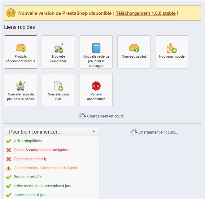

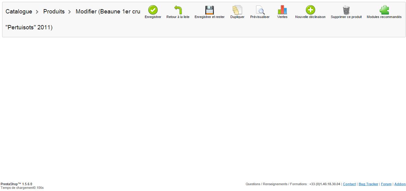

SDE Posted November 25, 2014 Share Posted November 25, 2014 Bonjour a tous, Je suis novice et reprends un installation effectué par un professionnel qui n'a plus la possibilité effectuer la maintenance. Aussi je tiens à m'excuser pour mes éventuelles approximations, incompréhensions etc... Depuis quelques jours je ne peux plus accéder aux Pages produit du Back Office. La page reste blanche. J'ai remarqué également d'autres phénomènes tels que le bouton Enregistrer inactif sur certaines pages et 2 sabliers permanents "chargement en cours" sur la page d'accueil (je ne me rappelle plus si c’était le cas avant) Ma configuration : - Prestashop 1.5.6.0 - Serveur SFTP Gandi - Pas de front Office Prestashop, utilisation pour la gestion du catalogue, les stocks et la génération d'un catalogue consultable (update via un module hors Prestashop) : www.soifdedecouvertes.com Ce que j'ai essayé en parcourant le forum : - Vider les caches - Actualiser les Modules - Cleaner la base de donnée Rien n'y fait... Je vous remercie grandement par avance pour votre aide Herve Link to comment Share on other sites More sharing options...

SDE Posted November 25, 2014 Author Share Posted November 25, 2014 (edited) Merci beaucoup pour votre réponse. Je suppose que vous vouliez dire de "false" à "true". J'ai effectué ce changement mais malheureusement la page reste blanche, aucune erreur ne s'affiche Je ne sais pas si cela peut aider mais dans Parametres Avancés / Information la ligne suivante est apparue : Paramètres requis: Veuillez consulter la/les erreur(s) suivante(s) Notice: Undefined index: files in /srv/data/web/vhosts/www.soifdedecouvertes.com/htdocs/prestashop/cache/smarty/compile/03/3e/1d/033e1d8d4c927891173ffd62d472163b8c85c633.file.view.tpl.php on line 260 Edited November 25, 2014 by SDE (see edit history) Link to comment Share on other sites More sharing options...
