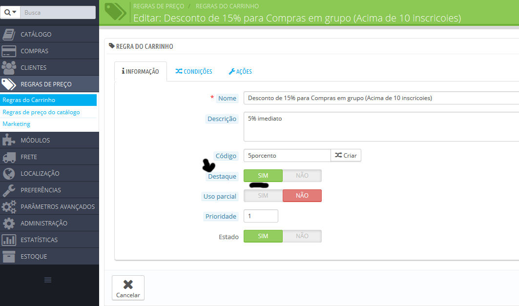

selectshop.at Posted November 25, 2014 Share Posted November 25, 2014 Quanto a automatizacao. Sim esta existe, se vc. configurou os vouchers corretametne. Vc. ativa a visibilidade e os vouchers serao mostrados. O clinete somente tem que clicar no número e automaticamente o voucher vai ao carrinho. (veririfque no screen que adicionei). Se nao mostra no seu carrinho, entao vc. está usando um tema que nao prevêe isto, ou entao nao está configurado corretamente. Link to comment Share on other sites More sharing options...
Daniel - PrestaBR Posted November 26, 2014 Share Posted November 26, 2014 Automatizado mesmo, só com um módulo pago: http://addons.prestashop.com/en/pricing-promotion-prestashop-modules/3462-maxi-promos-promotions-commercial-discounts.html Link to comment Share on other sites More sharing options...
