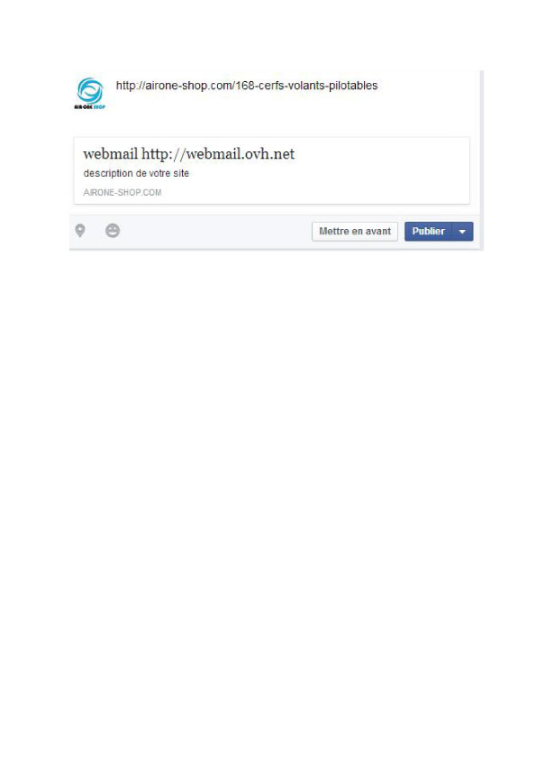

Air-One Posted November 21, 2014 Share Posted November 21, 2014 Bonjour, Lorsque je fais des liens sur Facebook ou autre type de réseau sociaux, le lien ( par exemple ) http://airone-shop.com/168-cerfs-volants-pilotables apparaît comme cela sur ces réseaux ? Je suis sur un serveur VPS Pouvez vous m'éclairer ? Merci d'avance Laurent Link to comment Share on other sites More sharing options...

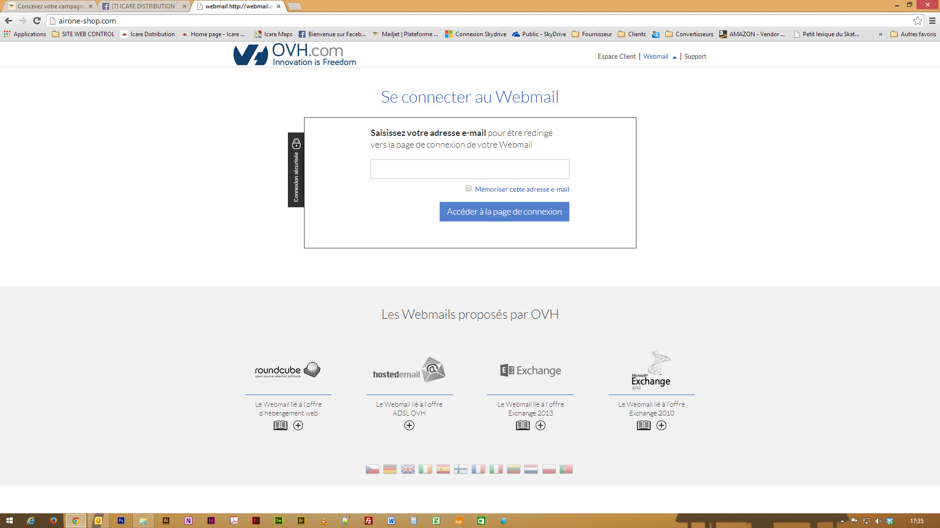

Air-One Posted November 21, 2014 Author Share Posted November 21, 2014 Actuellement le site fonctionne et il est visible par pas mal de monde, mais un de mes fournisseurs à cet écran quant il va dessus. Alors que www.airone-shop.com fonctionne ? Laurent Link to comment Share on other sites More sharing options...

Air-One Posted November 25, 2014 Author Share Posted November 25, 2014 Hello, Toujours le même problème. J'ai demandé au support OVH qui ne répond pas depuis le 21-11 .... Pas très sérieux le support OVH !!! Donc pour le moment toujours pareil. Si quelqu'un peut m'aider. Merci lien airone-shop facebook.pdf Link to comment Share on other sites More sharing options...
