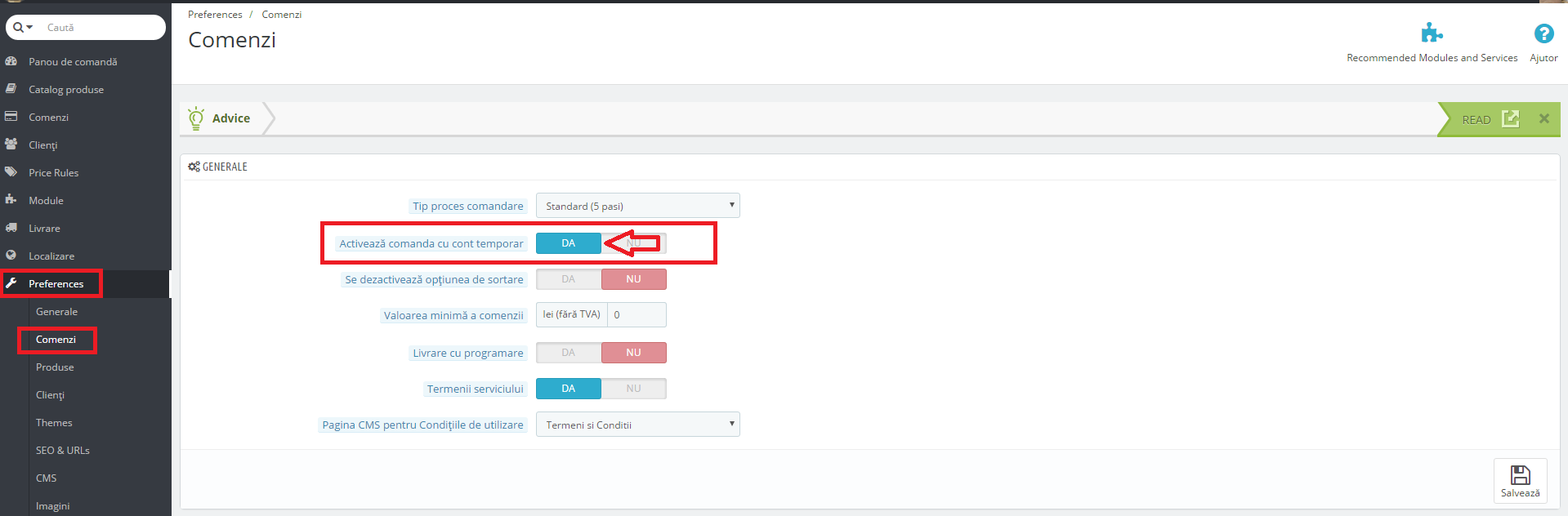

Buna ziua,
Am o problema cu care ma confrunt de mai bine de o luna de zile. Mi-a creat de curand un baiat un site www.sexshopcupidon.ro si nu a mai lucrat in PrestaShop. Dupa ce adaugam produsele in cos si dorim sa completam adresa de livrare,nu o putem face daca nu avem o adresa de email valida pentru a ne crea cont,  fara cont nu putem finaliza comanda. Cum putem face sa anulam aceasta optiune si sa putem lansa comenzi fara cont obligatoriu. Va multumesc!
Buna ziua,
Nu poti comanda fara adresa de email, pentru ca acolo se trimite statusul comenzii.
In schimb, pot fi salvate datele fara creare cont din Preferinte/Comenzi/Activeaza comanda cu cont temporar
Asta va permite clientului sa treaca toate datele dar fara a le salva si a crea cont.
