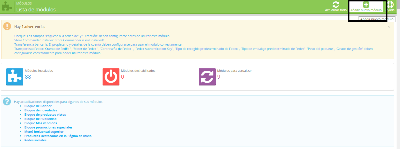

Si subes el zip que te he adjuntado anteriormente desde la pestaña módulos -> módulos -> botón añadir "nuevo módulo":
Adjunto Imagen
Creo recordar que machacaba el módulo. (De todos modos, tambien puedes eliminar el módulo actual que tienes desde modulos -> modulos directamente y subir el zip que te he adjuntado tambien)
¿De todos modos, no te aparece un boton en el panel para actualizar el módulo?
