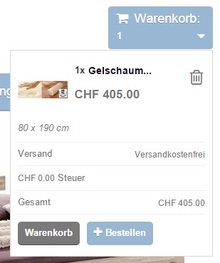

cowe Posted November 8, 2014 Share Posted November 8, 2014 Hallo zusammen Ich suche eine Lösung um den Text "Warenkorb" wie im Bild in "Bezahlen" abzuändern Wer kann mir mitteilen, wo ich dies machen muss? Vielen Dank Gruss Link to comment Share on other sites More sharing options...
thepan Posted November 8, 2014 Share Posted November 8, 2014 Sollte, wie alle anderen Textänderungen, im Backoffice unter "Lokalisierung--->Übersetzungen" gemacht werden. Dort als Programmteil "Übersetzung im Front Office" auswählen. Zusätzlich dein Theme und Sprache. Dann auf bearbeiten klicken und im neuen Fenster sicherstellen das alle Blöcke offen sind. Dann mit "F3" nach "Warenkorb" suchen. Sollte einige Stellen geben mit Warenkorb, musst also die Richtige finden. Link to comment Share on other sites More sharing options...
cowe Posted November 8, 2014 Author Share Posted November 8, 2014 Hallo Vielen Dank aber das hatte ich selber schon versucht und ohne Erfolg. Gruss Link to comment Share on other sites More sharing options...
thepan Posted November 8, 2014 Share Posted November 8, 2014 (edited) Da es nicht das Standard Template ist kann ich dir nicht genau sagen welche Stelle es ist. Eventuell findest du daher diese Stelle unter "Installierte Module" anstatt "Übersetzung im Front Office". Außerdem könnte es sein das dieser Text nicht im Backoffice übersetzbar ist. In dem Fall müsstest du die ".tpl" die dafür zuständig ist bearbeiten. Wenn du die Möglichkeit hast, würde ich mit deinem Browser und den Browser Dev Tools heraus finden welche CSS Klasse oder ID der "Div" hat, und dann alle Dateien nach der Klasse durchsuchen. Damit Texte im Backoffice übersetzbar sind, müssen sie so programmiert sein. {l s='Text'} oder für Module {l s='Text' mod='modulname'} Edited November 8, 2014 by thepan (see edit history) Link to comment Share on other sites More sharing options...
cowe Posted November 8, 2014 Author Share Posted November 8, 2014 Danke für den Tipp. Werde ihn heute mal versuchen Link to comment Share on other sites More sharing options...
eleazar Posted November 8, 2014 Share Posted November 8, 2014 Such im Back Office einfach mal an der richtigen Stelle, denn es geht um den Block Warenkorb: Übersetzungen -> Installierte Module -> <DeinTemplate> -> Modul blockcart -> Item: Proceed to checkout ändern Alternativ: Module -> Block Warenkorb -> Hier auf die Übersetzungen (deutsche Flagge) klicken -> Item: Proceed to checkout ändern Vorausgesetzt, dein Template nutzt die gleichen englischen Bezeichnungen wie das Standard-Template von Prestashop, dann sollte es so funktionieren. Link to comment Share on other sites More sharing options...
