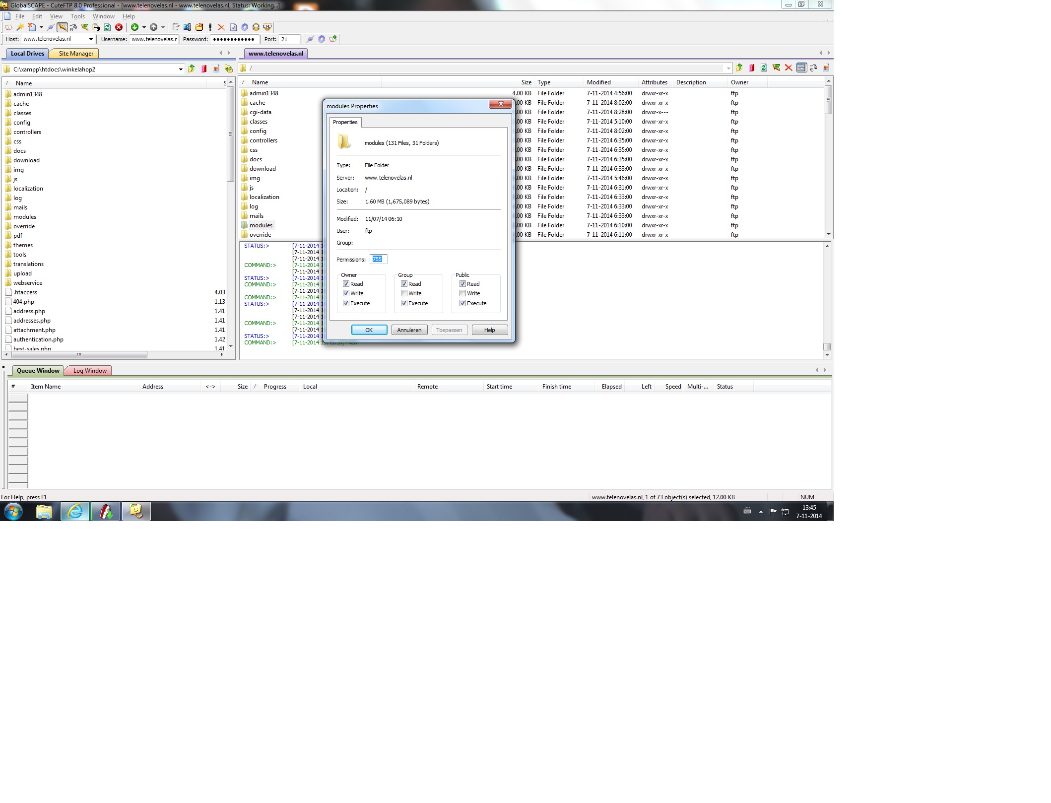

hallo ik heb hem eerst gedownload
en geinstaleerd op mijn pc  heb toen op mijn pc xampp geinstaleerd na wat uitproberen en kijken hoe alles een beetje werkt via ftp op mijn hosting bedrijf neer gezet   strato    hier is de link www.telenovelas.nl
ben er best wel een tijd mee bezig geweest.
dus zou graag willen weten wat ik er aan kan doen
Edited by chamo4u (see edit history)
ow ok duidelijk
dan kan je er zeker van zijn dat je bepaalde mappen nog niet de juiste rechten hebben
denk als je een afbeelding wilt plaatsen ook een probleem hebt ?
zet de map modules en onderliggende mappen eens op 777 dus alleen de mappen en onderliggende mappen !
de bestanden moeten gewoon 644 zijn
