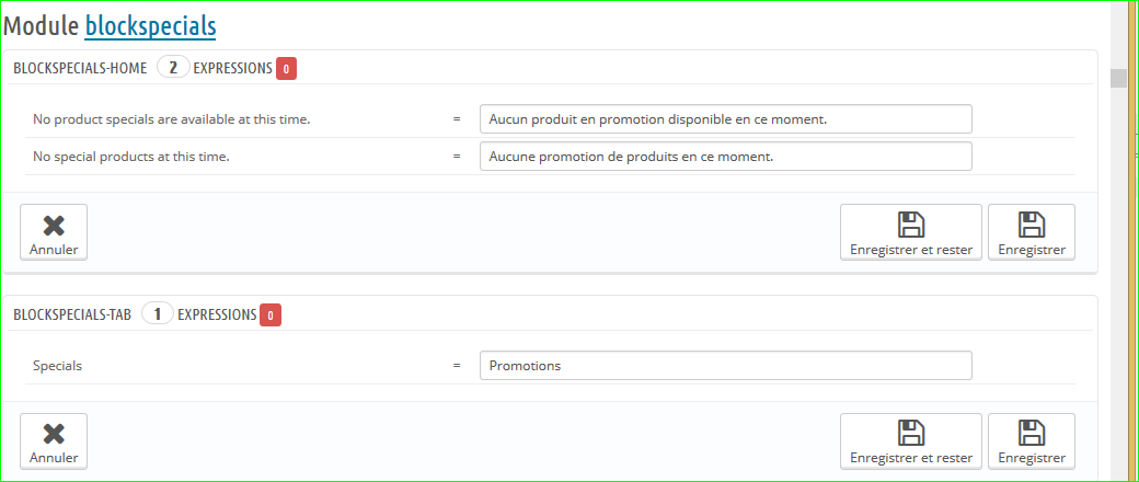

Bonjour
Aller dans BO > Modules > blockspecials > configurer :
2° bloc Paramètres > Gérer les traductions > Module Blockspecials : et remplir ou modifier ces champs
  • Like 1
Share this post
Link to post
Bonjour,
Merci pour votre réponse.
J'ai pu mettre en place la traduction.
Il a cependant fallu que j'augmente la variable max_input_vars à la valeur 2044 en ajoutant une ligne dans le fichier php.ini de mon serveur local.
Mais tout est bon à présent.
Encore merci pour votre aide.
Almur

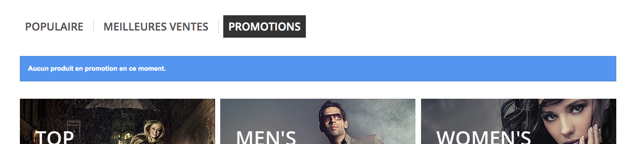

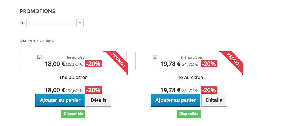

Merci pour ta réponse.
Le souci, c'est qu'il affiche l'onglet mais ne va pas récupérer les articles en promos.
Sous l'onglet Promotions, j'ai "Aucun produit en promotion en ce moment" et pourtant, j'ai deux produits qui s'affichent en promotion dans la page /index.php?controller=prices-drop
Voici ce que j'ai sous l'onglet "Promotions" :
Voici ce que j'ai dans la page /index.php?controller=prices-drop
PS: ne pas faire attention aux images inexistantes.
Merci

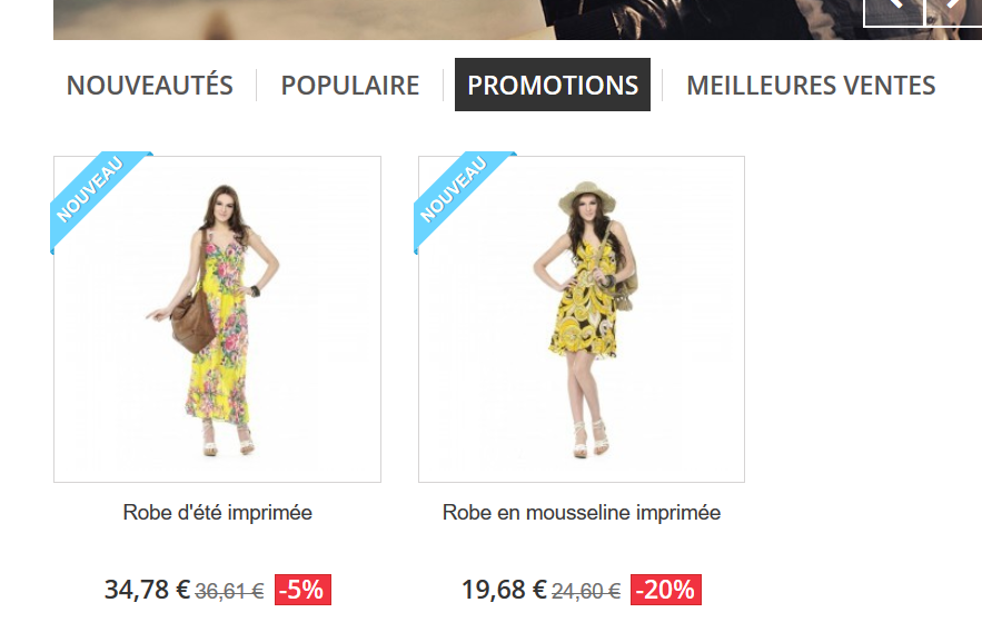

Bonjour,
Merci Beaucoup, j'ai réussi à afficher la partie promotion maintenant mais je ne comprends pas pourquoi je n'ai que deux produits en promotions alors que j'en ai plusieurs en réalité.
Pourtant, le bandeau PROMO est affiché dans d'autres produits qui ne sont pas affichés sur la page (ou sous l'onglet "PROMO").
Très étrange.
