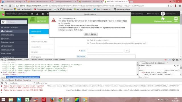

Bonjour Bloop2
J'espère pour toi que ce n'est pas exactement le même message d'erreur que moi (cf capture d'écran) car, malheureusement, je n'ai pas réussis a trouver de solutions....
Par contre, cela ne vient pas de l'hébergement (testé sur serveur dédié sans résultat) et les diverses solutions proposées dans le forum ne fonctionnent pas plus (modules, désactivés, fichier php.ini,....). Apparemment ce serait un problème de javascript ...

test sous différents navigateurs, sous pc et mac, dans différents lieux avec différentes connexions (adsl, fibre), avec antivirus/firewall désactivé, sans changement.
Sous firefox console indique
 Failed to load resource: the server responded with a status of 500 (Internal Server Error)
Failed to load resource: net::ERR_CACHE_MISS (voir capture d'écran plus haut)

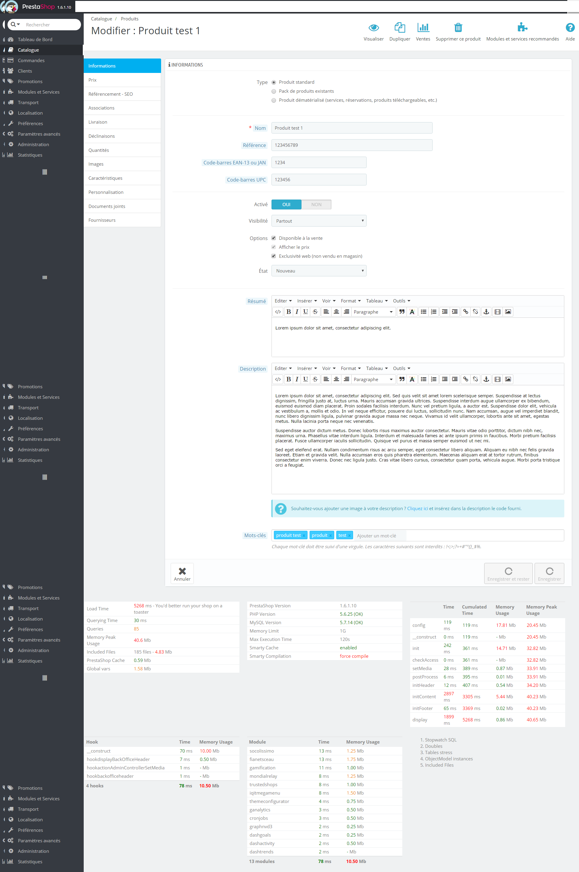

Cela ne se produit que lors de la création/modification d'un produit et je ne peux rien enregistrer parce que les boutons "enregistrer" et "enregistrer et rester" tournent sans arrêt. Parfois j'arrive à enregistrer avec les petits rappels qui apparaissent en haut dans un fond en couleur mais ils sont pas tout le temps là.
Je suis sur Prestashop 1.6.1.10 et mon hébergeur... c'est WAMP... J'ai le même site en preprod sur OVH, c'est le même, je l'ai cloné hier et je n'ai pas de problèmes de création/modification de produit.
Dans mon site local, je n'ai qu'un produit test et aucune catégorie, j'ai quelques attributs et caractéristiques mais c'est tout, sinon pas de contenu encore.
PHP error log me donne :
[03-Feb-2017 11:36:08 Europe/Paris] PHP Fatal error:  Uncaught  --> Smarty: unable to write file [chemin de mon presta sur l'ordi]/cache/smarty/compile\43\7d\76\437d76a2c532bc97994880a30e19fa48abfe9fbb.file.login_addons.tpl.php <--
  thrown in [chemin de mon presta sur l'ordi]\tools\smarty\sysplugins\smarty_internal_write_file.php on line 74
Apache error log me donne ça :
[Fri Feb 03 11:34:39.422463 2017] [ssl:warn] [pid 14656:tid 476] AH01882: Init: this version of mod_ssl was compiled against a newer library (OpenSSL 1.0.2h  3 May 2016, version currently loaded is OpenSSL 1.0.2d 9 Jul 2015) - may result in undefined or erroneous behavior
J'ai mis la memory_limit de PHP à 1G mais ça n'a rien changé.
L'inspecteur chrome me donne ça :
jquery-1.11.0.min.js:4 GET http://localhost/[dossier de mon site]/[dossier admin de presta]/index.php?controller=AdminProducts&…ction=Associations&updateproduct&ajax=1&rand=1486118161544&_=1486118160632 500 (Internal Server Error)
Quelqu'un aurait-il une solution depuis ?

Les droits d'ecritures ne corrigerons que l'erreur php, ça n'est peut être pas suffisant, mais verifie que tu ne l'ai plus dans les logs.
ensuite essaie de nous donner la ligne entière de
avec l'inspecteur d'elements
Bon le truc de remplacer tools/smarty n'a pas marché.
J'ai renommé le .htaccess pour voir si c'était lui mais j'avais toujours l'erreur.
J'ai remplacé le default max size du fichier uploader.php comme suggeré ici, erreur toujours présente.
Et là je me suis souvenue que j'ai pas essayé de désactiver les modules non développés par Prestashop dans performance. Je l'ai fait, ça a marché 2 minutes puis l'erreur est revenue...
Ok.
Le lien entier est http://localhost/[dossier de mon site]/[dossier admin de presta]/index.php?controller=AdminProducts&token=19396f99d27648e0ae713a19dee0d6b9&id_product=2&action=Prices&updateproduct&ajax=1&rand=1486130520012&_=1486130519303
ok, donc la première 500 est sur association, et la seconde sur price, c'est probablement un problème de mémoire, d'autant que c'est fonctionnel sur le serveur en pre-prod. Par contre je ne connaît pas bien les méthodes de configurations de wamp, je ne vais pas être super utile sur la suite :(
Ah oui parce que je change d'onglet pour tester un peu tous les onglets donc l'url change mais les boutons enregistrer tournent toujours quelque soit l'onglet.
Merci quand même !
Quand tu arrives sur une page produit du BO, tous les onglets sont chargés en ajax, et les boutons enregistrer, et enregistrer et rester n'apparaissent que lorsque toutes les requêtes sont terminées (ça ne dépend pas de quel onglet tu choisi), or, certains onglets ne chargent pas (error 500) et donc les boutons n'apparaissent pas.
il faut donc résoudre le problème de la 500 pour voir ces boutons revenir à la normale.
Puisque tu es en local, pour gagner en informations, essaye de passer la boutique en debug, puis de voir si le message dans l'inspecteur d’élément est plus clair.
ensuite on aura peut etre plus d'infos aussi avec _PS_DEBUG_PROFILING_ sur true
