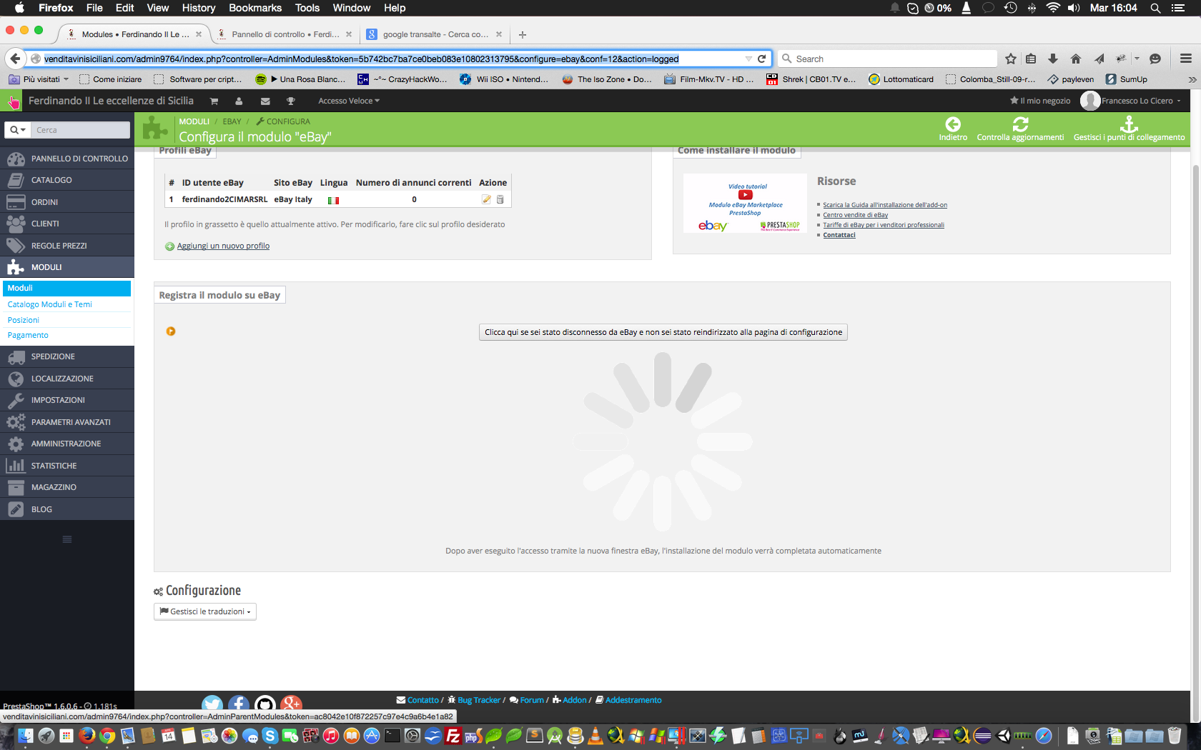

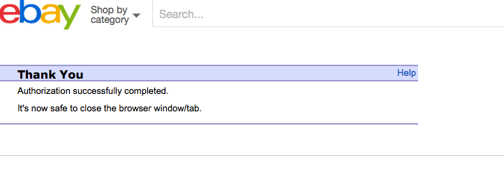

ggno Posted October 30, 2014 Share Posted October 30, 2014 (edited) Ho un problema con l'acquisizione del token con il modulo ebay in prestashop. Ho già: impostato i permessi a 755 al modulo ebay (incluse sottocartelle) Eliminato i file, eliminato le tabelle di ebay su db, reinstallato tutto da capo ma il problema mi si ripresenta. Quando cerco di aggiungere il profilo ebay premo il pulsante per collegare ma l'icona di caricamento non va mai via (la procedura si blocca lì). A quel punto clicco su Clicca qui se sei stato disconnesso da eBay e non sei stato reindirizzato alla pagina di configurazione ma nonostante venga reindirizzato ad ebay, premo accetta e mi dice "Authorization successfully completed.It's now safe to close the browser window/tab. Il modulo ebay non funziona comunque perchè se clicco il mio (unico) profilo tra i profili riappare la pagina dove mi dice clicca qui se sei stato disconnesso da ebay e [..] Idee? Versione di PrestaShop: 1.5.5.0 edit: in principio funzionava, senza aver apportato modifica ha smesso di farlo. L'unica cosa che è variata (su ebay) è stato un problema relativo alla partita iva che non è stata accettata, potrei assumere che sia stato quello ma non ne sono sicuro che per un motivo del genere non venga neanche ridato il token. Edited October 30, 2014 by ggno (see edit history) 1 Link to comment Share on other sites More sharing options...
