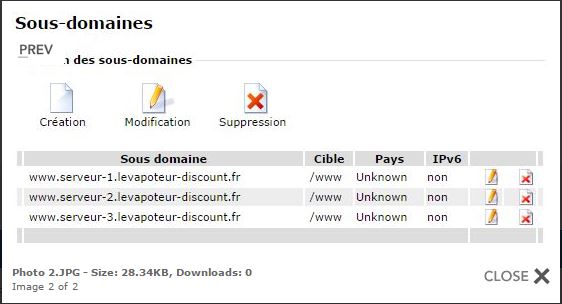

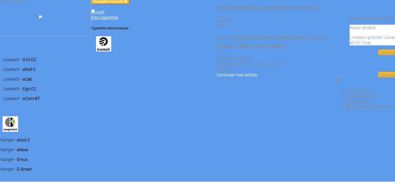

Need-Design Posted October 29, 2014 Share Posted October 29, 2014 Bonjour, Je viens de lancer un site web, mais pour améliorer les performances je voulais mettre des sous-domaines. Hors quand je créer les sous domaine sous mon hébergeur (OVH) et que je l'ai insère dans prestashop (Maximum 3), mon javascript, mon CSS, HTML me fait des siennes. Je vous laisse juger par vous même sur la photo 1 (Attach Files). Pour autant j'aibien rediriger mes sous domaines vers mon site web (dans la configuration OVH). J'ai activé la compression CCC pour : Smart cache" pour les feuilles de style (OUI) Smart cache" pour le code JavaScript (OUI) Réduction du code HTML (OUI) Compression du JavaScript dans le code HTML (OUI) Déplacer le code JavaScript à la fin (OUI) Optimisation Apache (OUI) Le site web sans les problèmes : http://www.levapoteur-discount.fr PS : En photo 2 vous pouvez voir les sous domaines sur OVH Merci à vous et bonne journée. Link to comment Share on other sites More sharing options...

Need-Design Posted October 29, 2014 Author Share Posted October 29, 2014 Voila c'est fait. J'ai mis en place les 3 sous domaines Voici le résultat en photos : http://cjoint.com/?3JDn0WnJu20 Link to comment Share on other sites More sharing options...

Need-Design Posted October 29, 2014 Author Share Posted October 29, 2014 Que dois je faire, je dois bien mettre mes sous domaines comme ça ? (Voir image 1) (http://cjoint.com/?3JDn0WnJu20) Link to comment Share on other sites More sharing options...
