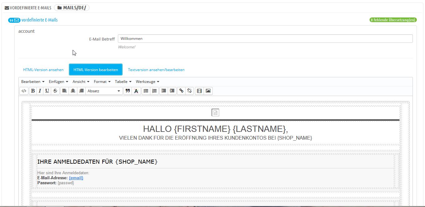

Hallo zusammen
Habe den Thread nochmals aufgemacht. habe erst jetzt gesehen, dass man mit obiger Hilfestellung eMail - Vorlagen relativ einfach, auf grafischem Wege, anpassen kann.

Und was die Bearbeitung vom Mail-Vorlagen anbelangt, da gibt es schon seit Prestashop 1.4 ein kostenloses Modul, und es funktioniert inzwischen ziemlich komfortabel bis zur Version 1.6. Auch wenn man das Mail-Verzeichnis ins Template verschiebt, damit Änderungen bei Updates erhalten bleiben. Der Editor ist darauf eingerichtet und erlaubt das Umschalten auf das Mailverzeichnis im Theme-Ordner. :)
