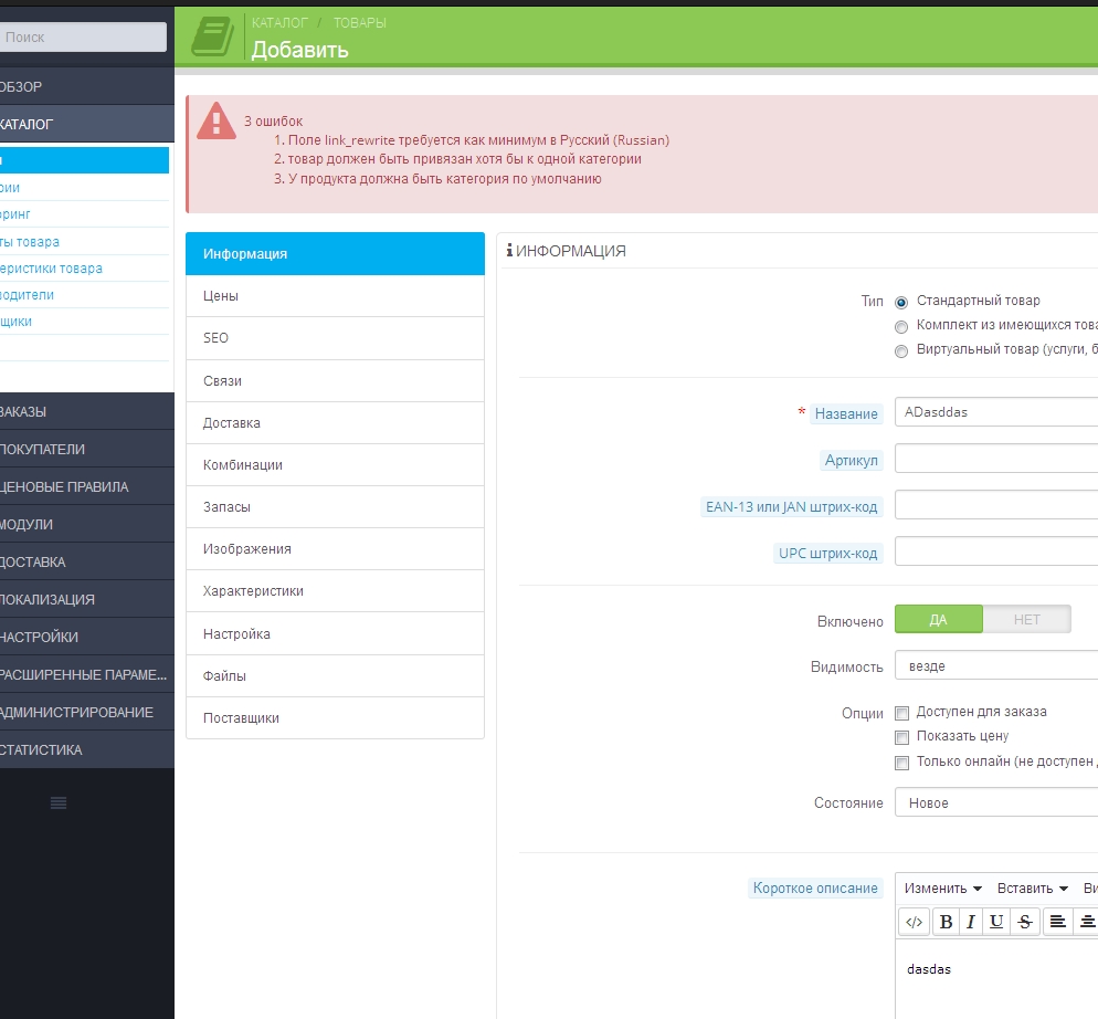

Так же при добавлении товара очень часто случается
3 ошибок
  1. Поле link_rewrite требуется как минимум в Русский (Russian)
  2. товар должен быть привязан хотя бы к одной категории
  3. У продукта должна быть категория по умолчанию

Либо обновите престу до последней актуальной версии (16х), либо  пропачтите ядро движка(тема была на форуме). Связано с работой браузеров и асинхронными запросами.
Share this post
Link to post
Проблема с асинхронным кодом, на сколько я знаю, актуальна только для браузеров Chrome, в других вроде как должно работать, попробуйте другой браузер.
