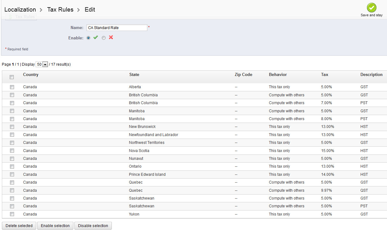

Rémi Posted November 7, 2014 Posted November 7, 2014 Bonjour, Dans LOCALISATION > Taxes, assurez-vous d'avoir ces deux taxes : La Taxe sur les produits et services canadienne (TPS) et la Taxe de vente du Québec (TVQ) Canada-TPS à 5.000 ou 5% Canada-TVQ à 9.975 ou 9.975% Rendez-vous ensuite dans LOCALISATION > Règle de taxes CA Standard Rate Pays:Canada, État: - - , Code postal: - - , Comportement:Combiner les taxes, Taxes 5.00% Pays:Canada, État:Québec, Code postal: - - , Comportement:Combiner les taxes, Taxes 9.97% N'oubliez pas de spécifier la règle de taxe "CA Standard Rate" pour chacun de vos produits. Comme Cédric Fontaine le disait, seule la TPS est calculée dans les produits et dans le panier tant que l'internaute ne s'est pas connecté. Pour vérifier que ça fonctionne, j'aime beaucoup http://www.la-calculatrice.com/calcul-tps-tvq.html Rémi Share this post Link to post Share on other sites More sharing options...

tuk66 Posted March 2, 2015 Posted March 2, 2015 (edited) Cela pourrait être une source d'inspiration: http://www.presta-addons.com/pdf/Canada Tax Rates.png http://www.presta-addons.com/pdf/Canada Tax Rules.jpg http://www.presta-addons.com/pdf/Invoice - Quebec taxes.pdf Edited March 2, 2015 by tuk66 (see edit history) 1 Share this post Link to post Share on other sites More sharing options...
