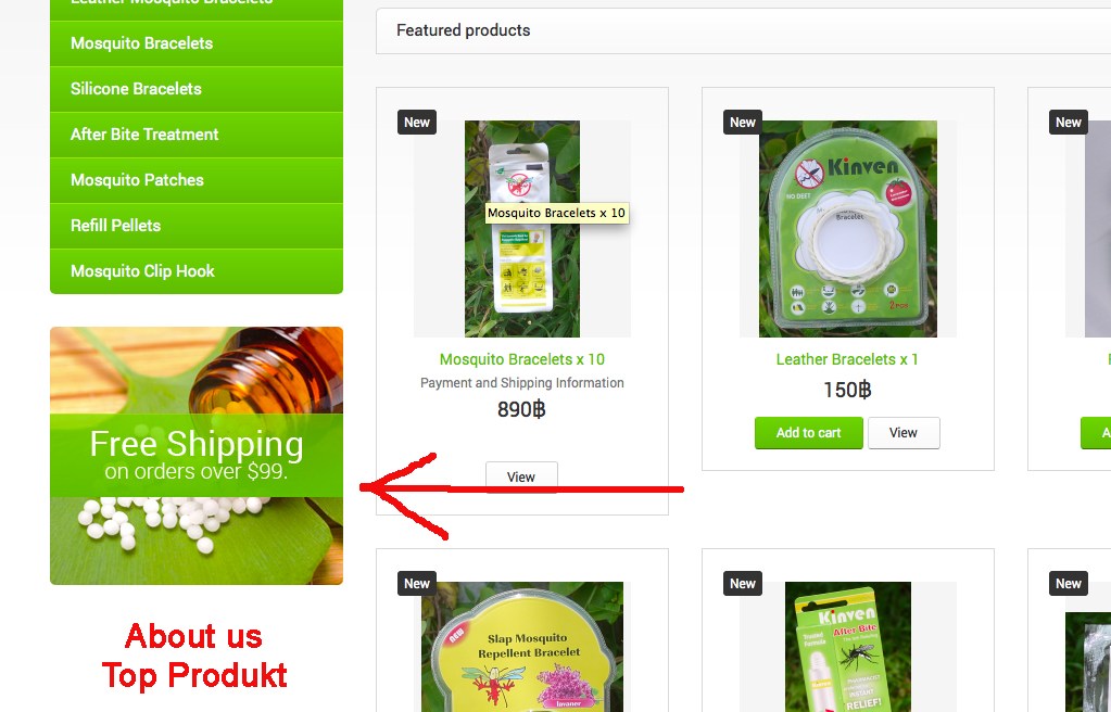

jeromewagen Posted October 20, 2014 Share Posted October 20, 2014 Hallo liebes Forum Bin seit heute neu auf PrestaShop und mich am einleben. Für die Webseite http://mosquito-masters.net habe ich zwei Fragen: 1. Wie kriege ich den Button "Free Shipping" auf der linken Seite unterhalb der Navigation weg? 2. Möchte an dieser Stelle einen Link zu einer neue Seite "About us" einfügen und einen Platzhalter für Top-Produkte, wie kriege ich das hin? Vielen Dank für euer Feedback, liebe Grüsse Jerome Link to comment Share on other sites More sharing options...
thepan Posted October 20, 2014 Share Posted October 20, 2014 Das "Free Shipping" Bild kommt von irgendeinem Modul. Kann dir aber nicht genau sagen welches, da du nicht das Standard Template verwendest. Aber du kannst im Backoffice unter "Module---->Positionen" mal schauen welche Module bei "displayLeftColumn" eingehakt sind. Eines dieser Module ist zuständig für das Bild. Dann einfach das Modul deaktivieren, deinstallieren oder aber konfigurieren. Je nachdem was du machen möchtest. Link to comment Share on other sites More sharing options...

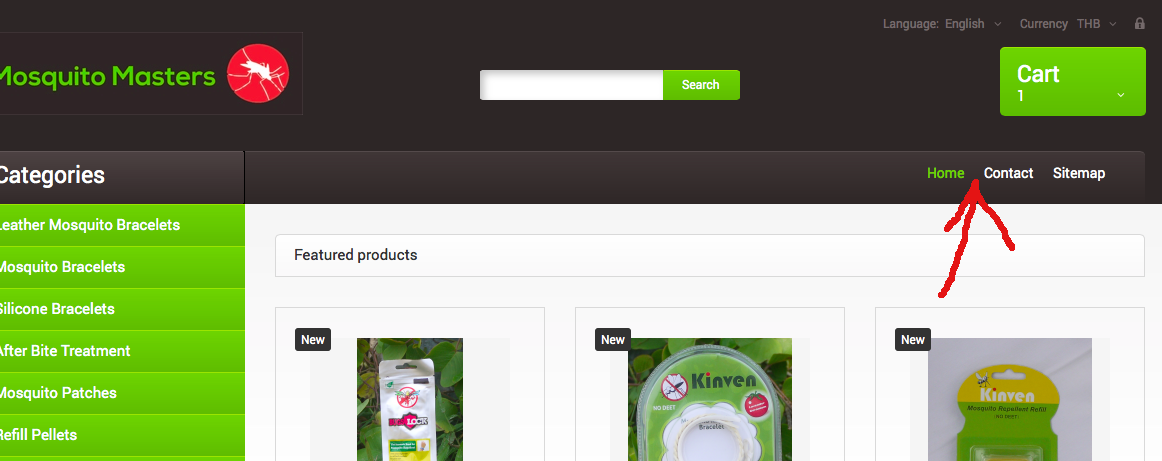

jeromewagen Posted October 21, 2014 Author Share Posted October 21, 2014 Vielen Dank, das hat bestens geklappt!! Meine zweite Frage wäre: Wie kriege ich unterhalb des Carts bei den Links (Home, Contact, Sitemap) einen weiteren Link "about us" hin? siehe screenshot, habs eingezeichnet Vielen Dank!! www.mosquito-masters.net Link to comment Share on other sites More sharing options...
thepan Posted October 21, 2014 Share Posted October 21, 2014 Da koenntest du mit dem Modul "Block Permanent-Links " regeln. Leider hat das Modul keine Einstellungsmoeglichkeiten. Also muss man den Programcode aendern. Falls du da noch hilfe brauchst, schau Ich gleich mal, bin aber grade unterwegs. Link to comment Share on other sites More sharing options...
jeromewagen Posted October 21, 2014 Author Share Posted October 21, 2014 vielen dank, das tönt, als würde es meine Kenntnisse übersteigen:-) soll ich dir den login für as backend senden, wäre extrem dankbar wenn Du das anschauen könntest? Link to comment Share on other sites More sharing options...
thepan Posted October 21, 2014 Share Posted October 21, 2014 (edited) Okay so gehts: 1. Sicherstellen du hast eine CMS Seite mit dem "About Us " Inhalt hast. Im Backoffice unter "Vorseinstellungen--->CMS Seiten" die ID der zu verlinkenden Seite feststellen. 2.Folgende Datei öffnen: "public_html/modules/blockpermanentlinks/blockpermanentlinks-header.tpl". Sollte etwa so aussehen: <ul id="header_links"> <li id="header_link_contact"><a href="{$link->getPageLink('contact', true)|escape:'html'}" title="{l s='contact' mod='blockpermanentlinks'}">{l s='contact' mod='blockpermanentlinks'}</a></li> <li id="header_link_sitemap"><a href="{$link->getPageLink('sitemap')|escape:'html'}" title="{l s='sitemap' mod='blockpermanentlinks'}">{l s='sitemap' mod='blockpermanentlinks'}</a></li> <li id="header_link_bookmark"> <script type="text/javascript">writeBookmarkLink('{$come_from}', '{$meta_title|addslashes|addslashes}', '{l s='bookmark' mod='blockpermanentlinks' js=1}');</script> </li> </ul> 3. Zum Beispiel direkt nach dem <ul id="header_links"> diesen Code einfügen. Wobei die zahl "4" die ID der CMS Seite repräsentiert. Je nach dem an welcher Position der Link sein soll muss man ihn halt an einer anderen Position einfügen. <li id="header_link_aboutus"><a href="{$link->getCMSLink('4')|escape:'html'}" title="{l s='about-us' mod='blockpermanentlinks'}">{l s='About Us' mod='blockpermanentlinks'}</a></li> 4. Speichern und testen Edited October 21, 2014 by thepan (see edit history) Link to comment Share on other sites More sharing options...
