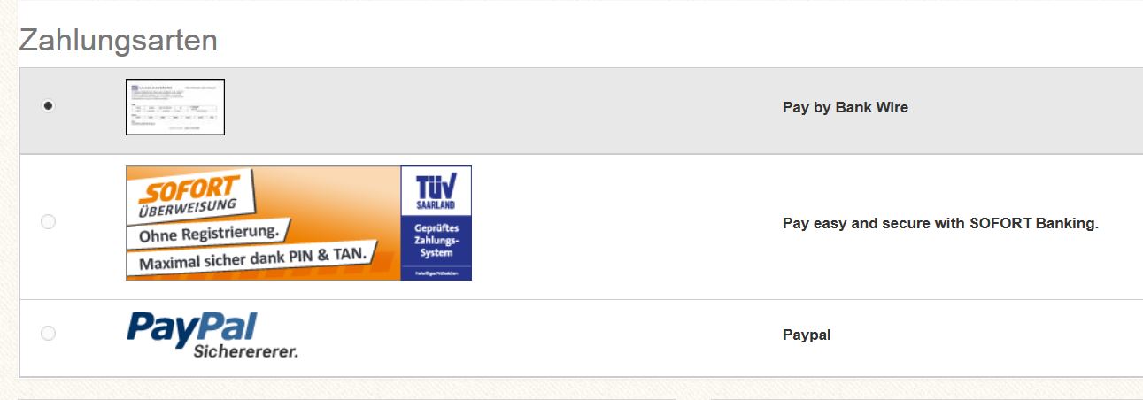

Hallo,
bei Auswahl der Zahlungsart beim Bestellvorgang sind die Infotexte die rechts neben de Grafik stehen in Englisch, siehe Grafik.
Wie/Wo kann ich diese Texte finden und anpassen ?
Vielen Dank im vorraus
Dieter

Backoffice: "Lokalisierung--->Übersetzungen" dann da Auswählen:
Programmteil: Installierte Module
Ihr Template: "dein template das du grade benutzt"
Ihre Sprache: "Deutsch denk ich doch mal :)"
dann rechts auf bearbeiten klicken.
Auf der nun geladenen Seite "Schließen Sie alle Blöcke" klicken, dann nochmal klicken "Öffnen Sie alle Blöcke" dann auf der Seite suchen mit "F3".
Den Text der zu übersetzen ist Suchen "Pay by Bankwire" und den roten Kasten den du gefunden hast übersetzen.
Immer dran denken, Viele Textfelder kommen mehrmals vor. Also immer schön weiter suchen bis Seitenende.

Und wo kann ich den o.g. Text direkt im Quellcode anpassen? Ich kann die Übersetzungsfunktion im BO nicht nutzen, da dies die PHP Konfiguration des Webservers das nicht zulässt (max_input_vars)
Ich habe schon etliche Dateien angepasst, leider ohne Erfolg (order-payment.tpl / payment.tpl)
Kann mir jemand helfen?

Das hab ich schon versucht, klappt leider nicht, da der Webhoster das scheinbar nicht zulässt.
Hast du eine Idee, wie ich die Übersetzung hardcoded lösen kann? Ist ein einsprachiger Shop, ist also kein Problem. Kenn mich eigentlich sehr gut mit Prestashop aus, hab schon etliche custom shops aufgesetzt, aber dieser kleine Schnipsel bringt mich zur Verzweifelung...
Share this post
Link to post
Pay by Bankwire und Pay by Cash on Delivery (COD)
hab die entsprechenden Stellen im Ordner /modules/bankwire bzw. modules/cashondelivery angepasst, aber ohne Effekt. Cache selbstverständlich gelöscht. Muss damit zu tun haben, dass das EU Legal Modul diese übersteuert...

Folgendes versuchen
root/themes/{Dein Theme}/modules/bankwire/translations/de.php
da die Übersetzung rein.
Am besten die von
root/modules/bankwire/translations
kopieren.

Danke für den Hinweis, funktioniert aber leider nicht. Der Text wird weiterhin auf Englisch ausgegeben :/

Du musst den Text in der Datei immer noch übersetzen. Also nur kopieren reicht nicht.

Klappt einfach nicht.
Was mich wundert ist, dass ich die englischen Texte angezeigt bekommen obwohl ich die deutsche Übersetzung hardcoded eingefügt habe:
modules/bankwire/views/templates/hook/payment.tpl
<p class="payment_module">
<a href="{$link->getModuleLink('bankwire', 'payment')|escape:'html'}" title="{l s='Zahlung per Vorkasse' mod='bankwire'}">
<img src="{$this_path_bw}bankwire.jpg" alt="{l s='Zahlung per Vorkasse' mod='bankwire'}" width="86" height="49"/>
{l s='Zahlung per Vorkasse' mod='bankwire'} <span>{l s='(order processing will be longer)' mod='bankwire'}</span>
</a>
</p>
ebenfalls in /themes/{meinTheme}/modules/bankwire/views/templates/hook
            <a
            class="bankwire"
            href="{$link->getModuleLink('bankwire', 'payment')|escape:'html':'UTF-8'}"
            title="{l s='Zahlung per Vorkasse (Banküberweisung)' mod='bankwire'}">
            {l s='Zahlung per Vorkasse (Banküberweisung)' mod='bankwire'} <span>{l s='' mod='bankwire'}</span>
            </a>
        </p>
Das heißt also, dass Prestashop den Inhalt nach Installation von EU Legal Modul irgendwo anders her nimmt, ich weiß nicht wo...

Okay du hast recht. Aber dann such doch mal im gesamten Verzeichnis ob es noch irgendwo eine "payment.tpl" gibt. Standard sind 2 vorhanden.
prestashop\modules\bankwire\views\templates\hook\payment.tpl
prestashop\themes\default-bootstrap\modules\bankwire\views\templates\hook\payment.tpl
und dann halt wenn du ein eigenes Template hast da auch, und eventuell in externen Modulen wie eu legal.

Bitte doch deinen Provider max_vars_value auf 3000 hochzusetzen oder Durchsuche mit einem File Explorer den Ordner Module
nach dem Textstring Pay by Bank Wire
Bei mir wurde max_vars hochgesetzt und gut war, konnte alle Texte anpassen.

füge doch einfach in die übersetzungsdatei ein:
/themes/yourtheme/modules/bankwire/translations/de.php
die zeile ein:
$_MODULE['<{bankwire}yourtheme>bankwire_4ffaad55a1d22c453e7c9bad67b0598f'] = 'Zahlen per Überweisung';
PS, "yourtheme" musst du dann anpassen. siehst du ja an den anderen Zeilen wie es richtig heißen muss, bei deinem template
