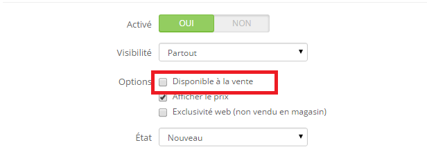

Franck_R Posted October 17, 2014 Share Posted October 17, 2014 (edited) Bonjour, Avez-vous activé sur la fiche produit dans l'administration, l'option "Disponible à la vente" (voir pj) ? Cordialement, Franck_R Edited October 17, 2014 by Franck_R (see edit history) Link to comment Share on other sites More sharing options...
laureneduthoit Posted October 17, 2014 Author Share Posted October 17, 2014 Merci pour vos réponse, Concernant la disponibilité à la vente, c'était bien coché Par contre, j'étais effectivement en mode catalogue (j'ai du l'activer sans m'en rendre compte) ! Merci beaucoup Autre petite question, j'en profite J'ai désactiver l'option "produit neuf" en le mettant à "0" car je ne souhaiter pas avoir le bandeau sur TOUS les produits... Par contre j'ai activé le module "produit phares" mais rien ne s'affiche... pourtant j'ai associé quelque produits à la catégorie accueil comme ils demandent... D'avance merci ! Link to comment Share on other sites More sharing options...
