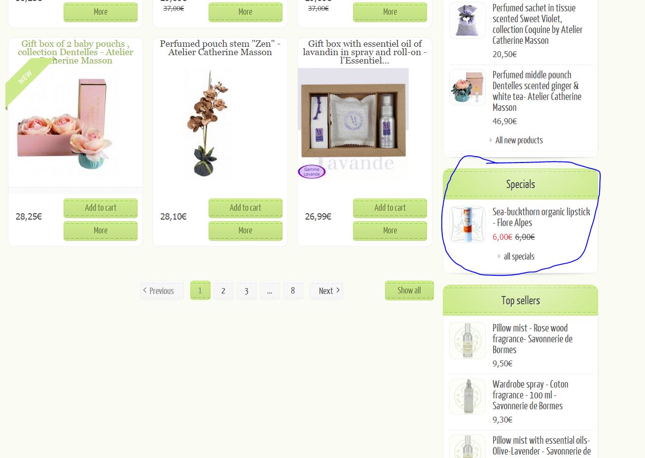

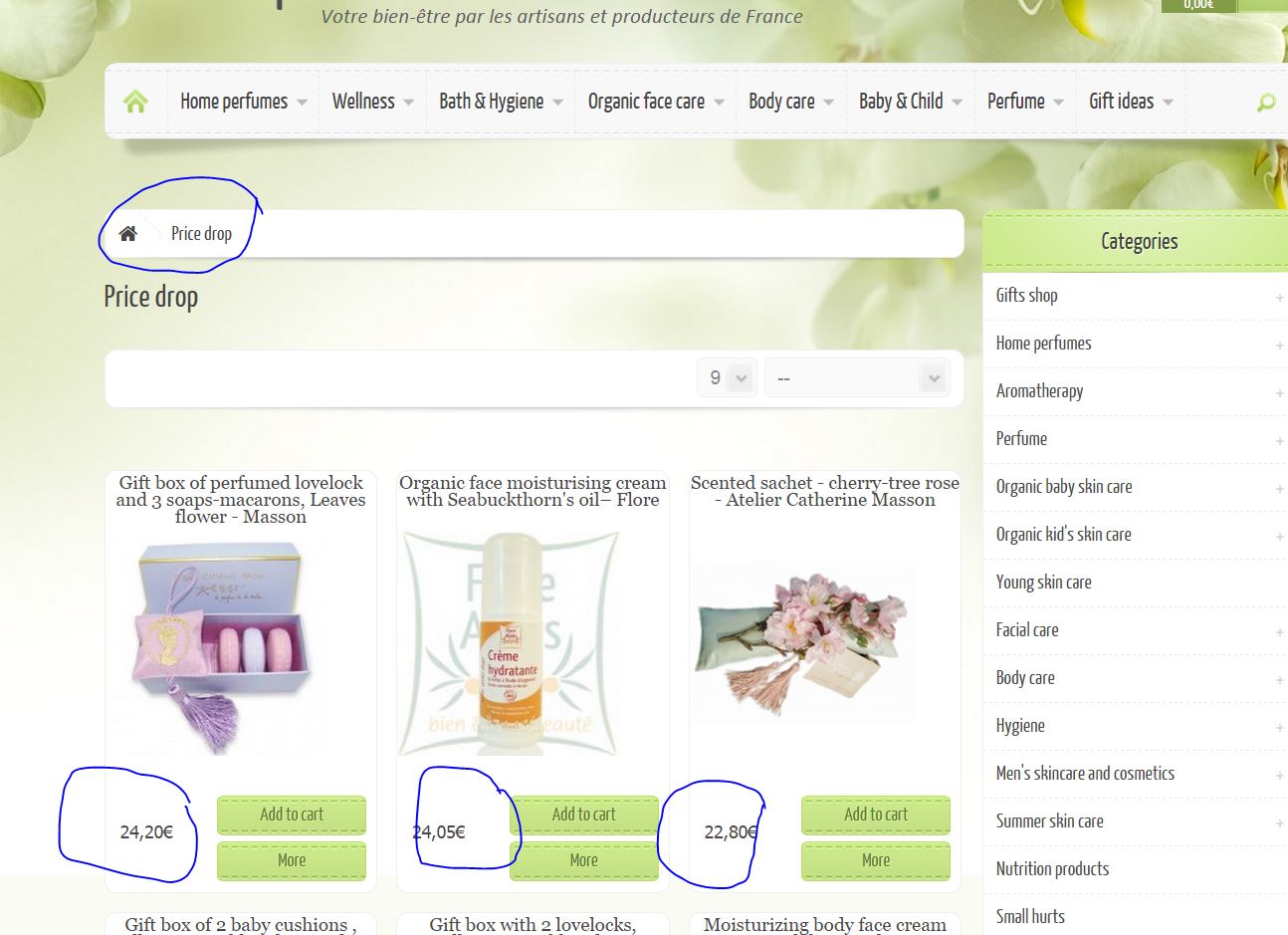

Ligara Posted October 13, 2014 Share Posted October 13, 2014 Bonjourje demande votre aideDepuis que nous avons fait mise en jour vers Prestashop version 1.6 module Promo ne marche pas Je n'en ai marre!!!Pour créer une promotion, il y 2 possibilités1: Menu-Soldes-Régles de prix catalogue, ici on crée une Promo, cette promo ni s'affiche pas ni dans le bloc promo, ni dans la description produit, nulle part . Il faut ajouter le produit concerné dans le panier pour voir que le prix est soldé. Par contre le produit est bien dans la page Promo, mais son prix n'est pas bougé , pas de prix barré, pas de logo Promo etc Dans le bloc Promo, le produit s'affiche mais avec son prix soldé le lême que le prix barré à côte! Par exemple: 6.00€ 6.00€ Hallucinante!!!!!2: dans la fiche du produit sur back-office, on entre dans le "Prix" et on crée le prix spécial avec la promotion. La promo est bien crée, mais elle n'est pas visible (sauf si un client mets ce produit dans son panier). par defaut le prix soldé s'applique à partir de quantité 1On change le chiffre 1 sur 0, le promo s’affiche enfin avec le prix barré, mais le lendemain le chiffre 0 devienne toute seule 1 et la promo disparaissequi a rencontre cette problème? Link to comment Share on other sites More sharing options...
