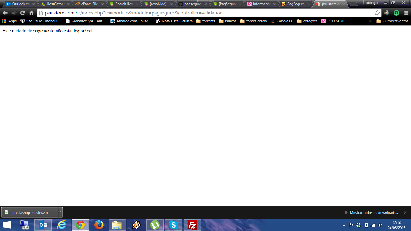

Pessoal já falei com o galera da minha hospedagem e eles me passaram a seguinte informação.
Atualizamos a versão do PHP em sua hospedagem para 5.4. Tente realizar a instalação do módulo mais atual do PagSeguro, que é a versão 1,9.
porém ao finaliza a compra o erro persiste, o que poderia ser? não si mais o que fazer é o único método de pagamento da minha loja, porém quando eu tiro o certificado SSl da loja o modulo funciona normalmente.
