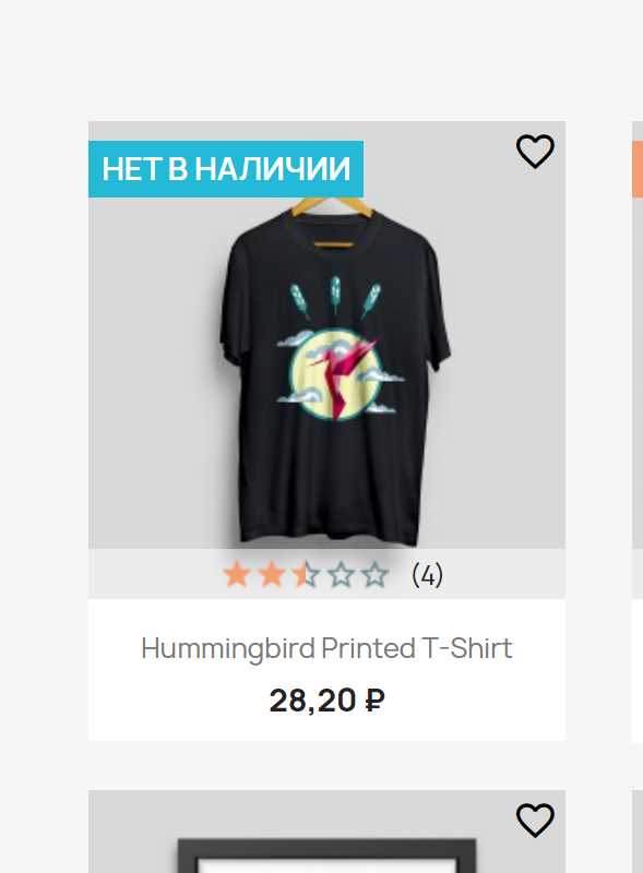

Здравствуйте. Подскажите пожалуйста как сделать чтобы при 0 остатке на фото товара отображалось "нет в наличии" и кнопка "в корзину" была активна. На данный момент если отображается надпись то "в корзину" не активна. Prestashop 1.7.8 шаблон классический.

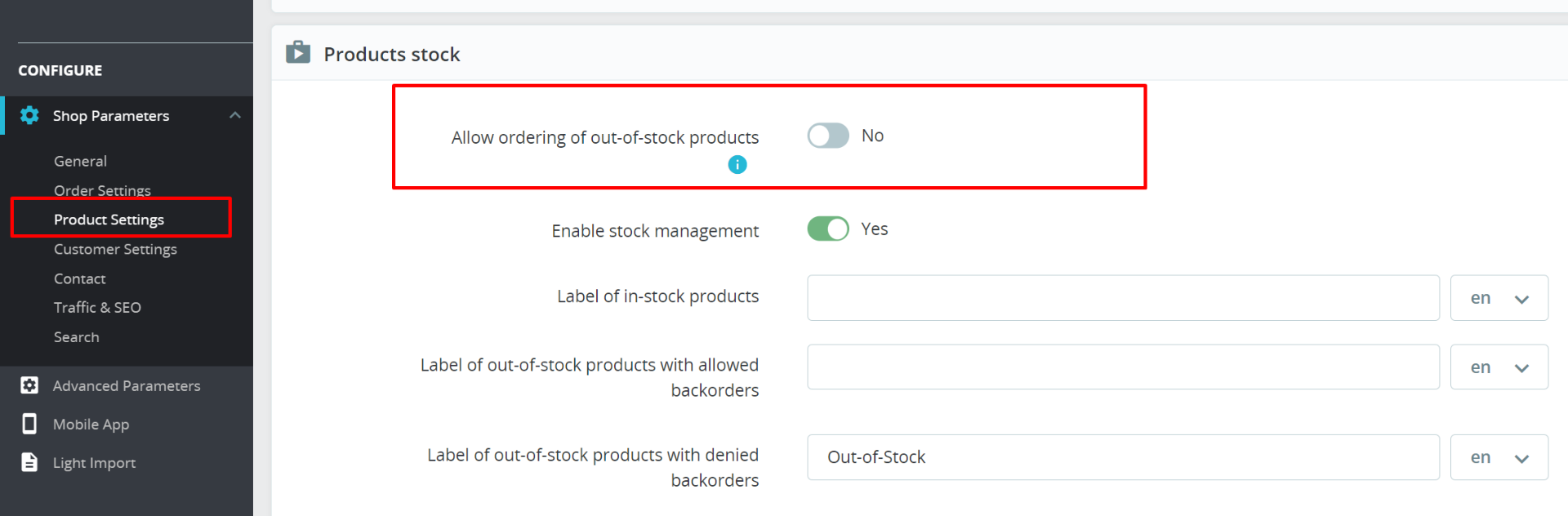

Нужно в админ панели включить - "Разрешить заказ товаров, которых нет в наличии" (скриншот)

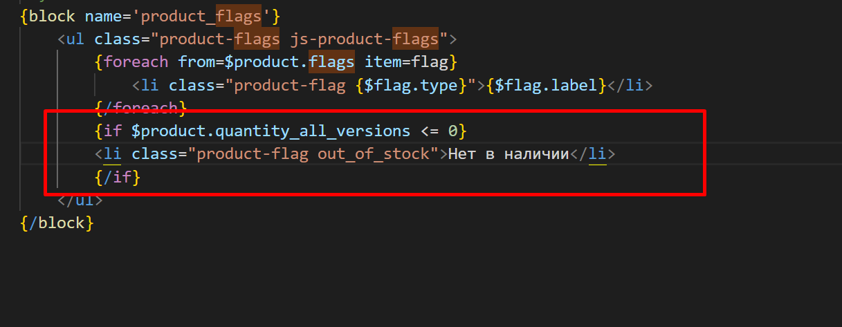

Далее в шаблоне в файле по пути - /themes/classic/templates/catalog/_partials/product-flags.tpl
Добавить кода:
{if $product.quantity_all_versions <= 0}
    <li class="product-flag out_of_stock">Нет в наличии</li>
{/if}

Спасибо за ответ. Всё получилось.

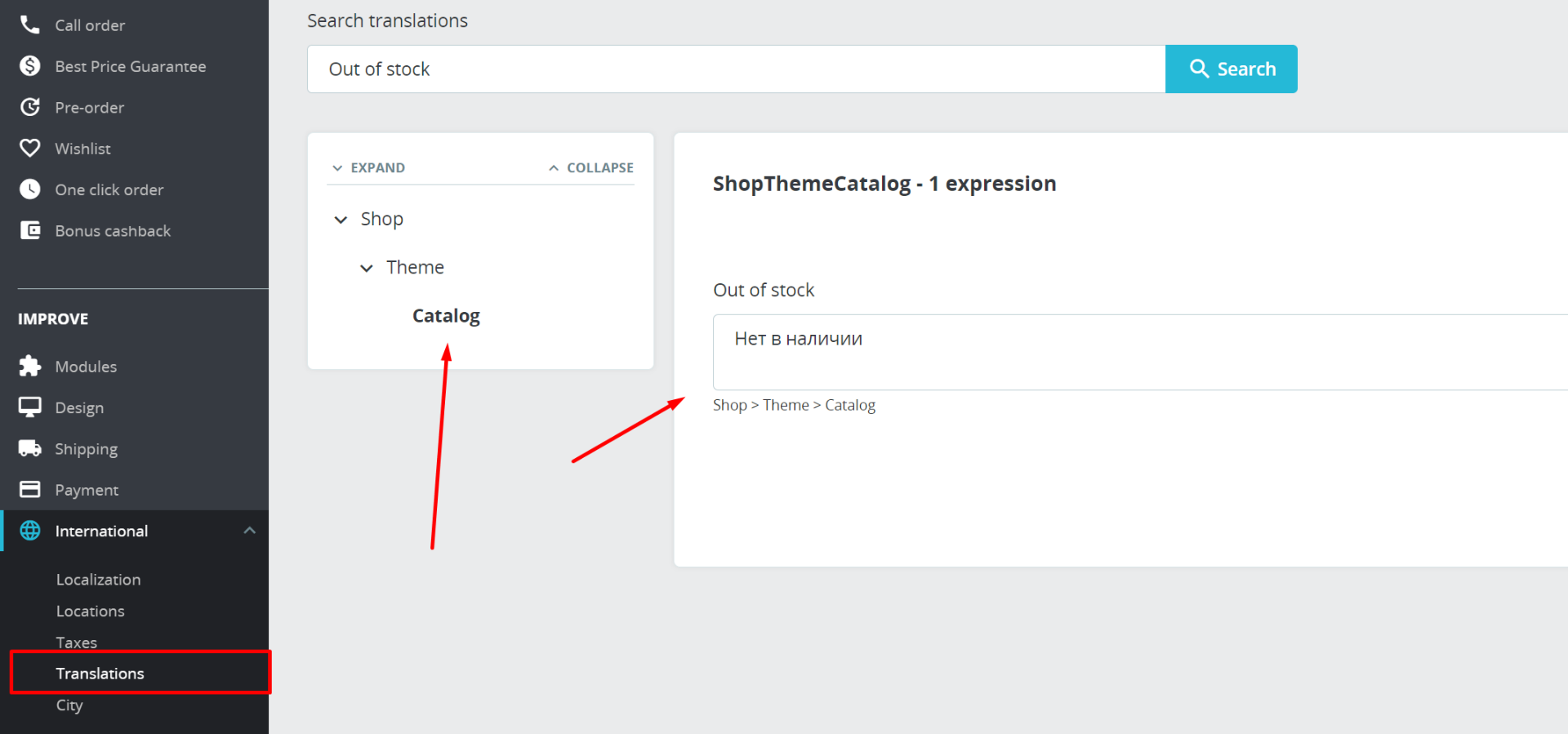

Вам нужно добавить строку перевода
{l s='Out of stock' d='Shop.Theme.Catalog'}
Дело в том, что классическая тема не увидит Ваш перевод, для этого нужно выполнить следующие действия:

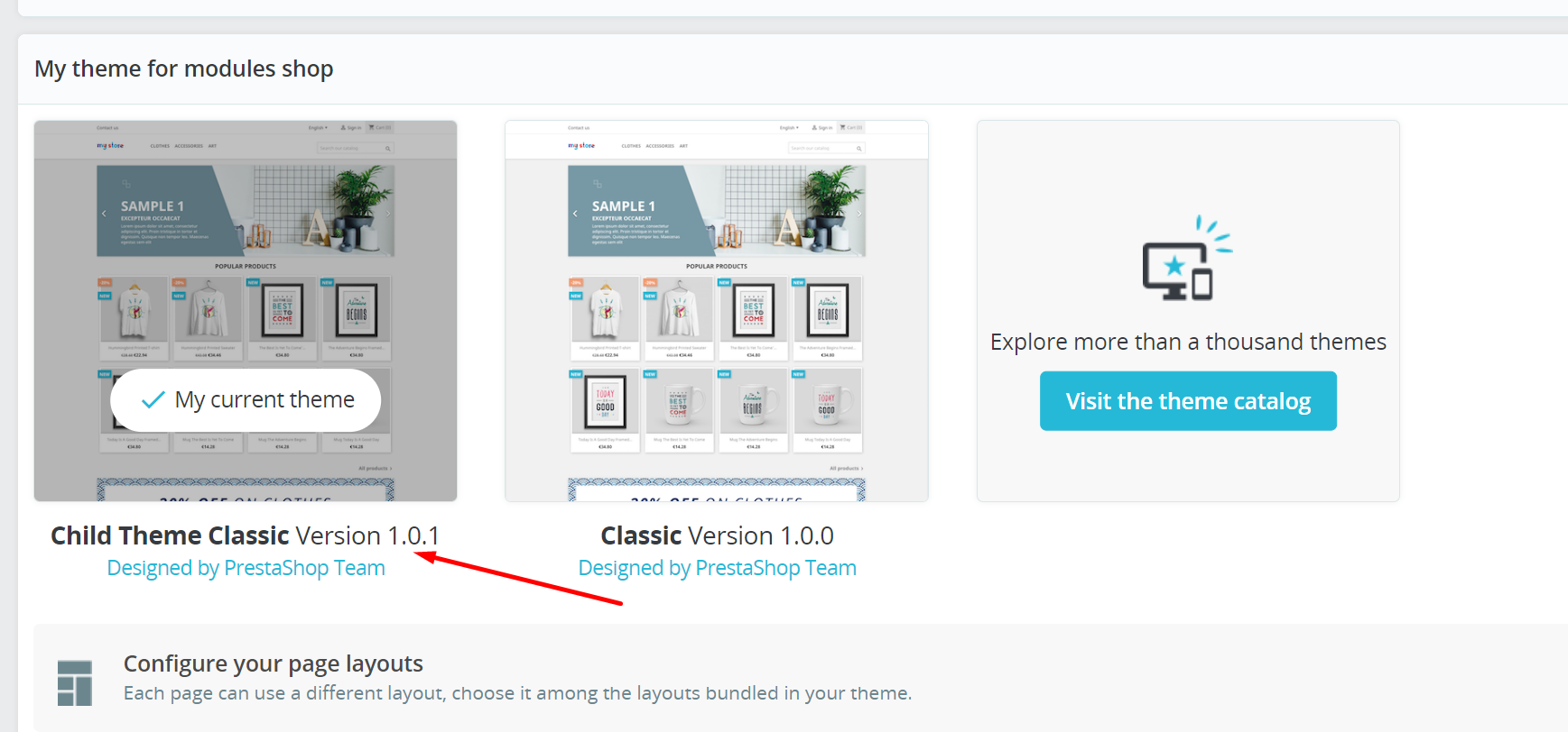

1) Создать дочернюю тему - child_classic  (прикрепил Вам архив, просто добавьте её в свою папку /themes).
В этой дочерней теме лежит всего лишь один файл - child_classic/templates/catalog/_partials/product-flags.tpl ,  который переопределяется.
2) Далее её нужно выбрать, как главную тему в админ-панели (скриншот).
3) Теперь можно переводить, в переводах нужно выбрать перевод дочерней темы, там и будет наше новое слово (скриншот).
