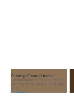

nympheur Posted October 5, 2014 Share Posted October 5, 2014 (edited) Bonjour à tous J'essaye en vain de modifier la couleur du descriptif de mes nouveaux produits.. j'ai bien regardé dans le block newproducts j'ai édité le .css mais rien à faire la couleur ne change pas!! j'ai même regardé dans le global css de mon thème j'ai bien sur vidé les différents caches mais ça coince toujours... J'ai oublié quoi?? Merci pour votre aide le lien de la boutique: www.mouchesbailly.com Edited October 7, 2014 by nympheur (see edit history) Link to comment Share on other sites More sharing options...

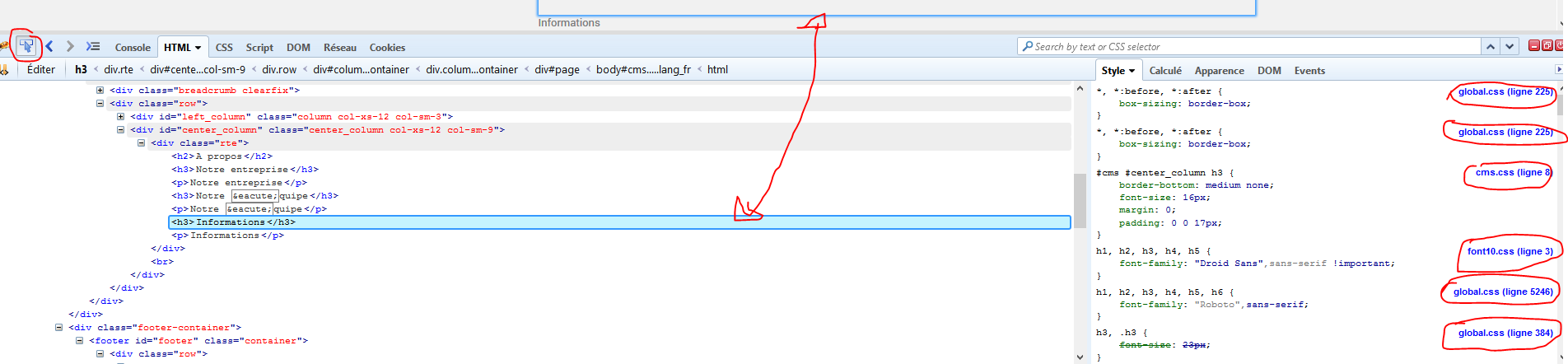

Lactor Posted October 7, 2014 Share Posted October 7, 2014 Bonjour ! Essaie de voir à quel css est relié la couleur que tu veux changer avec Firebug, sur mozilla, c'est la solution la plus simple pour éviter de manipuler trop de fichiers css. Tu clic droit sur ta page ouverte avec mozilla et si tu as installé firbug, en bas, tu dois avoir le lien "inspecter l'élément avec Firebug", et quand tu cliques dessus, une fenêtre en bas de page ou une fenêtre popu doit s'ouvrir. Pour inspecter un élément en particulier, c'est la flèche bleue sur le carré (une icône). Place ton curseur sur ce que tu veux changer, il doit normalement s'entourer de bleu et quand dans la fenpetre tu dois voir un truc comme dans la pièce jointe à moin post. Tiens-nous au courant ! Okar Link to comment Share on other sites More sharing options...
nympheur Posted October 7, 2014 Author Share Posted October 7, 2014 Ok Merci Okar Je viens de faire la manipulation et voici ce que ça donne avec ma capture Pourtant j'ai bien modifié le fichier mais les couleurs ne changent pas!!! Link to comment Share on other sites More sharing options...
Lactor Posted October 7, 2014 Share Posted October 7, 2014 Parce que si tu changes tes couleurs via firebug, ça ne reste pas (: Les indications que j'ai entouré en rouge dans ma capture, c'est le nom du fichier css que tu doit aller manipuler. En l'occurrence, tu n'en as qu'un seul, et tout est situé sur la même class (chance !). Pour voir quel est le fichier concerné et son chemin, tu passes ta souris au-dessus du nomdefichier.css en bleu tout à droite, et tu auras une infobulle qui affichera le chemin complet de ton fichier (firebug est génial). Il te montre quelle couleur est active ou non (ce qui est barré est ce qui n'est pas visible). Pour ton fichier, es-tu allé farfouiller via ton ftp dans ton arborescence ? Si ça se trouve, tes couleurs ne sont pas dans ton thème, mais dans un module genre themeconfigurator à l'intérieur même du thème. J'ai le cas sur ma boutique, nous avons acheté un thème et pour trouver le css, il a fallu que je fasse /themes/montheme/css/modules/themeconfigurator/css/monfichierspecifique.css pour aller apporter une micro-minuscule modif (un padding décalé), et dans ce cas, firebug m'a bien aidé (: En espérant avoir pu t'aider, Okar Link to comment Share on other sites More sharing options...

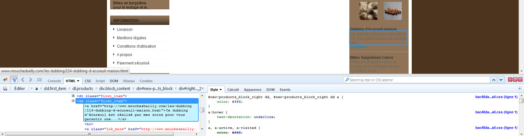

nympheur Posted October 7, 2014 Author Share Posted October 7, 2014 (edited) merci pour tout mais le fichier css qui est indiqué se trouve dans le cache de mon thème!! c'est à n'y rien comprendre!! regardes cette capture VICTOIRE!!!!! :D un immense merci.... en farfouillant sur mon ftp comme tu me l'as si bien indiqué j'ai trouvé un autre bloc "newproducts" dans lequel ce trouvait se foutu CSS!! Vraiment grand merci à toi et à ton soutien tu viens de m'enlever une sacrée épine du pied!! Edited October 7, 2014 by nympheur (see edit history) Link to comment Share on other sites More sharing options...
Lactor Posted October 7, 2014 Share Posted October 7, 2014 (edited) Arf, un css dans du cache, dans ce cas, il faut vider le cache avant d'utiliser firebug (genre cache navigateur, vider le cache manuellement sur le ftp aussi), tu le sauras si jamais tu en as encore besoin. (: Contente pour toi si tu as pu résoudre ton problème :-D ça me soulage aussi ! N'oublie pas de marquer le topic en résolu, alors ! Bonne soirée à toi, Okar [EDIT] La plupart du temps, un thème se construit sur cette architecture : /letheme/css/modules/ . Si tu vas dans /letheme/modules/ tu y trouveras les templates associés, mais le css est toujours à part. Si jamais ça peut t'aider pour plus tard.[/EDIT] Edited October 7, 2014 by okar (see edit history) Link to comment Share on other sites More sharing options...
