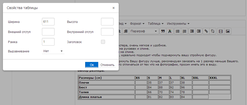

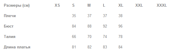

В описании товара делаю таблицу с n-ным количеством полей, устанавливаю ширину границы 2 пикселя (пробовал и другие значения, отличные от нуля), в самом описании границы отображаются. В самом же магазине границ нет, пустой фон.
Предполагаю что где-то нужно указать цвет границ, к сожалению стандартными методами это сделать видимо нельзя, буду благодарен за подсказку, где это исправить?

По умолчанию в стандартной теме все таблицы по умолчанию не имеют бордюр.
Зайдите в исходный код HTML вашего описания (самая первая кнопка </>).
Найдите строку, с которой начинается ваша таблица, она будет примерно такого вида:
<table>
<tbody>
<tr>
Присвойте класс table-bordered вашей таблице. Должно быть так:
<table class="table-bordered">
<tbody>
<tr>
Нажмите "Сохранить". Всё.  :)
