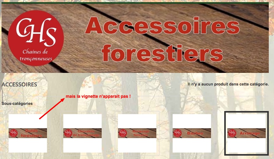

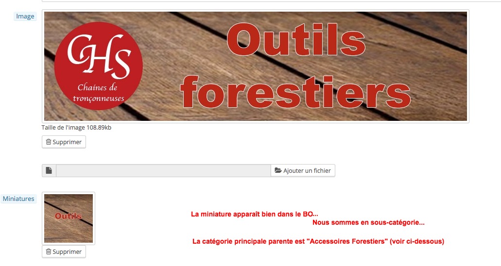

IED Factory Posted October 3, 2014 Share Posted October 3, 2014 (edited) Bonjour à tous et merci à l'avance de vos éventuelles réponses. Je développe sous 1.6 en me servant du thème par défaut modifié au niveau des CSS uniquement pour l'instant, en configuration standard des images. Dans le BO, la gestion des catégories permet de générer une image max de catégorie de 870*225 qui s'affiche lorsqu'on clique sur la catégorie. Si il y a des sous-catégories, des vignettes de 125*125 s'affiche en dessous. On peut dans le BO importer l'image de la catégorie et par un bouton appelé "Miniature" importer une image qui va être, si j'ai bien compris, la vignette de 125*125. Mais cela ne fonctionne pas ! A moins que j'ai mal compris l'utilisation de cette fonction miniature... Je me suis dis que j'allais passer par la BdD pour mes images, mais dans les tables ps_category il n'apparaît nul part une colonne permettant de déterminer un lien vers une image principale, comme vers la vignette d'ailleurs ! Cf aussi http://doc.prestashop.com/download/attachments/9961497/pdm-1.5.png. Je n'ai pas trouvé d'ailleurs celle de la 1.6, mais il ne me semble pas qu'il y ait grande différence, pas en tout cas sur les tables ps_category. Dans les import par le BO, si on télécharge le fichier CSV d'exemple de catégorie, on trouve une URL de catégorie dans la dernière colonne (image URL), mais pas celle de la vignette.... Je suppose donc que cela est géré au niveau du code, mais je ne suis pas un codeur "pur jus", même si je mets "les mains dans le capot parfois" ! Questions : Y a-t-il un bug dans la gestion de la miniature ou une procédure de mise en application particulière dans la méthodologie de création d'une catégorie ? Comment gérer par la BdD les images des catégories ? Lors de l'import via BO (et non BdD), on trouve la possibilité de mettre une URL d'image, mais où va cette information ? Merci d'avance de vos contributions rapides, je suis bloqué... Edited October 3, 2014 by IED Factory (see edit history) Link to comment Share on other sites More sharing options...

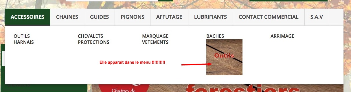

Mediacom87 Posted October 3, 2014 Share Posted October 3, 2014 Bonjour, L'image miniature de la catégorie est généré lors de l'enregistrement de l'image principale de la catégorie en focntion de la cofiguration dans l'onglet Images. Après ce qui s'appel Miniature dans la configuration de la catégorie ne concerne que les catégories de premier niveau et non les sous catégorie et permet d'afficher des images miniatures dans le menu Top de votre template. Link to comment Share on other sites More sharing options...

IED Factory Posted October 15, 2014 Author Share Posted October 15, 2014 Je relance le topic, car du coup j'ai un bug encore plus bizarre. Regardez les captures. Si vous avez une idée... Link to comment Share on other sites More sharing options...

numeretik Posted January 2, 2015 Share Posted January 2, 2015 Bonsoir, Pour ma part j'ai viré les miniatures des catégories dans le menu. Je confirme que pour gérer des miniatures dans la totalité du menu, vous devriez changer le code. Dans le fichier blocktopmenu.php, j'ai mis en commentaire vers la ligne 620, le bout de code ci-dessous : if ((int)$category['level_depth'] == 2) { $files = scandir(_PS_CAT_IMG_DIR_); if (count($files) > 0) { $html .= '<li class="category-thumbnail">'; foreach ($files as $file) if (preg_match('/^'.$category['id_category'].'-([0-9])?_thumb.jpg/i', $file) === 1) $html .= '<div><img src="'.$this->context->link->getMediaLink(_THEME_CAT_DIR_.$file) .'" alt="'.Tools::SafeOutput($category['name']).'" title="' .Tools::SafeOutput($category['name']).'" class="imgm" /></div>'; $html .= '</li>'; } }*/ Bonne soirée Emmanuel Link to comment Share on other sites More sharing options...
