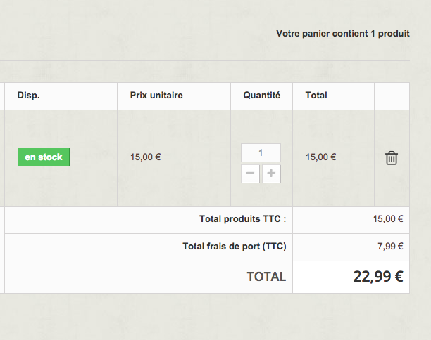

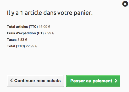

nikolittlestar Posted October 2, 2014 Share Posted October 2, 2014 (edited) Bonjour à tous je travaille sur une boutique (à ouvrir) et je m'arrache les cheveux depuis 2 jours sur ce qui me semble être un bug pas facile à expliquer lors de l'ajout au panier d'un article, il y a une fenêtre de confirmation d'ajout qui récapitule le montant des articles au panier, ainsi que le port, etc sur cette fenêtre (et uniquement celle-là) le montant de la livraison affiche le montant TTC suivi de "(HT)" (cf capture) dans le panier, ce montant est affiché TTC avec l'indication correcte TTC j'ai vérifié toutes les traductions qui sont correctes, j'ai fouillé un peu dans le code du module blockcart sans trouver mon bonheur j'utilise Prestashop 1.6.0.6 avec le theme de base non modifié, et aucun code n'a été modifié si quelqu'un a la solution, ça m'intéresse merci d'avance de m'avoir lu, et merci à ceux qui pourront m'aider bien entendu Niko EDIT : j'ai configuré le transporteur avec une TVA à 20% et entré le montant HT (ce qui dans le cas de ma capture est 6,65833333€) et qui correspond donc bien à 7,99€ TTC Edited October 2, 2014 by nikolittlestar (see edit history) Link to comment Share on other sites More sharing options...
nikolittlestar Posted October 2, 2014 Author Share Posted October 2, 2014 je me réponds moi même, on m'a trouvé la solution que je vous mets ici dans le blockcart.tpl du module blockcart dans le theme boostrap-default, à la ligne 276 remplacer {l s='Total shipping' mod='blockcart'} {l s='(tax excl.)' mod='blockcart'} par {l s='Total shipping' mod='blockcart'} {l s='(tax incl.)' mod='blockcart'} un ENORME merci à Clément qui m'a trouvé ça en quelques secondes 1 Link to comment Share on other sites More sharing options...
